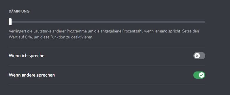

wenn ich in einen Telefonat bin, zB auf Discord, wird jedes andere Programm 1. leiser gestellt
Schon mal an der Quelle geschaut?

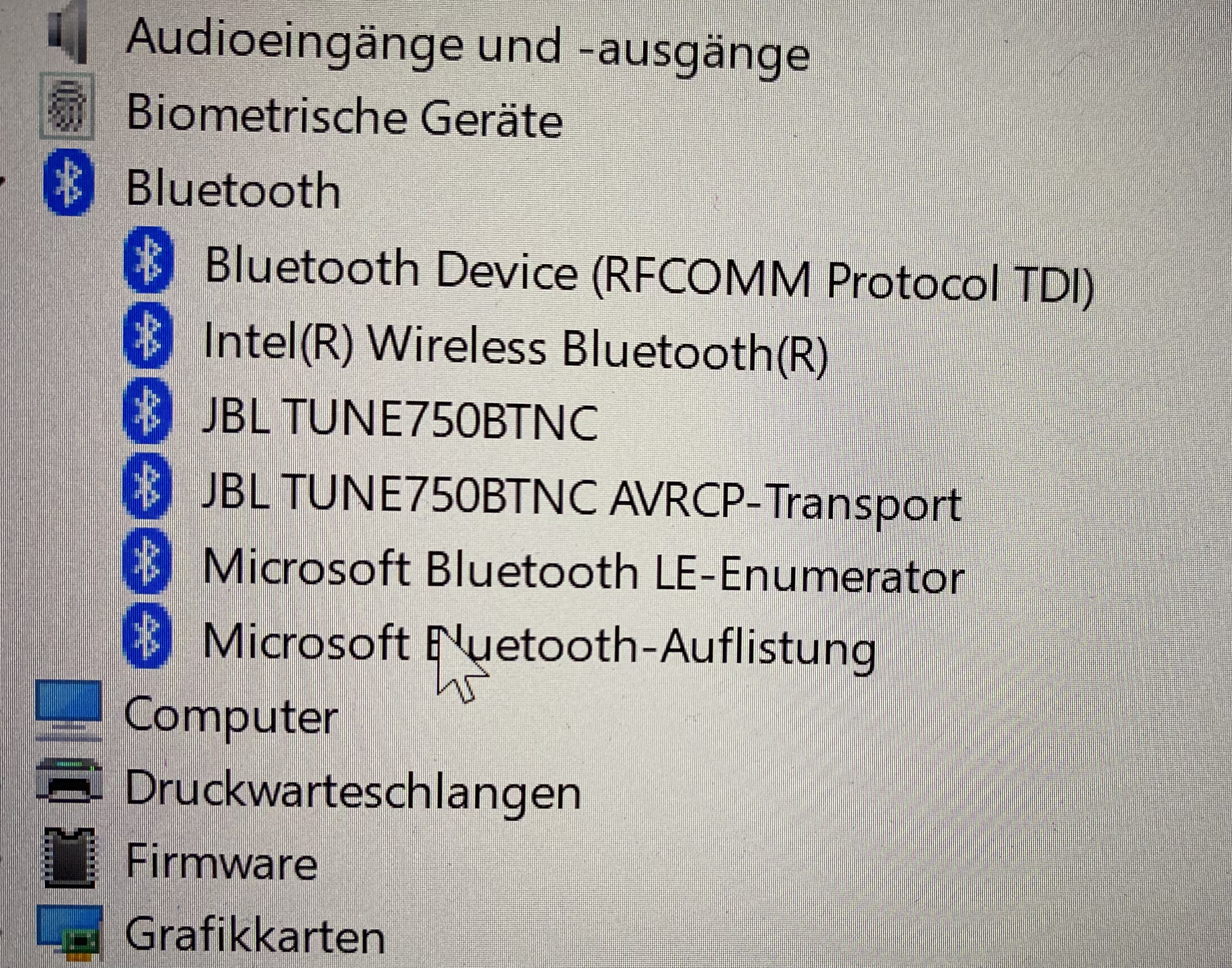

Welches Headset verwendest du und welche Bluetooth Hardware steckt im Notebook?
Ich verwende den JBLTune750BTNC, bei dem Bluetooth Ding hab ich keine Ahnung im Geräte Manager steht einmal
Intel(R) Wireless Bluetooth(R)
Und dann noch irgendwie meine JBL Kopfhörer und dann noch
„Bluetooth Device (RFCOMM Protocol TDI)
Hier is ein foto von meinem Geräte Manager die JBLTune750BTNC sind meine Bluetooth Kopfhörer der andere Rest ist hoffentlich das was du meinst
Ja, eine aktuellere Bluetooth Lösung von Intel sollte alles wichtige können.

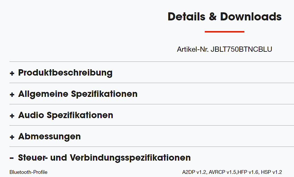

Und da liegt das Problem, wenn du auch das Mikro verwendest wechselt das Headset von A2DP (Stereo Soundstreaming) auf vermutlich HSP (Headset Profil, das HFP fürs Auto ist vermutlich noch schlechter bezüglich Qualität für Tonwiedergabe) welches wesentlich weniger Bandbreite für die Tonausgabe bereitstellt, laut Wikipedia nur 64 kbit/s.
Ob Bluetooth inzwischen überhaupt ein Profil kann welches besser ist weiß ich nicht. Eine Lösung mit deinem Headset wäre es ein anderes Mikrofon zu verwenden (z.B. das im Notebook verbaute) oder es per Kabel mit dem Notebook zu verbinden.
