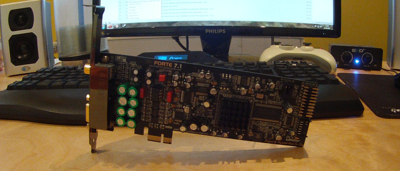

Die Karte sieht so aus, also mit Kühler:
Es passiert meistens im Desktopmodus ohne Belastung der Graka oder des Prozessors. Die GTX liegt so bei 33°, der Prozessor bei 28° und ja, ich mags kalt in der Bude ;). Die Forte hat einen Slot Platz zur Graka, und von vorne unten bläst ein 120er Lüfter drauf. Sollte an sich OK sein. Hat das Ding einen Temperatursensor?
btw: Der krumme Elko ist nicht defekt, auch wenns vielleicht so aussieht.

hast du nun Rev. 1.2 oder nicht? Ist auf dem Foto nicht zu sehen... Ist der Chip heiß, wenn die Forte zickt?
Eventuell taugt ja auch das Wärmeleitpad nicht viel. Ein größerer passiv Kühler mit Wärmeleitkleber sollte besser sein.
Ich werde ein Foto von meinem Kühler machen (ist so ein self bearbeitetes arctic cooling mosfet graka kühler teil^^)
Keine Ahnung, ich hatte bisher noch keine Gelegenheit zur Überprüfung. Mache ich ev. am Wochenende. Die Revision sollte auf dem PCB stehen, oder?
