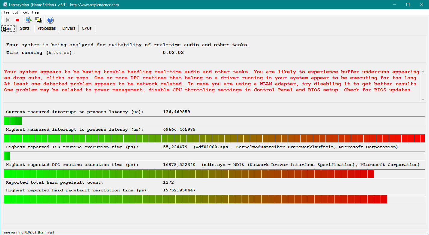

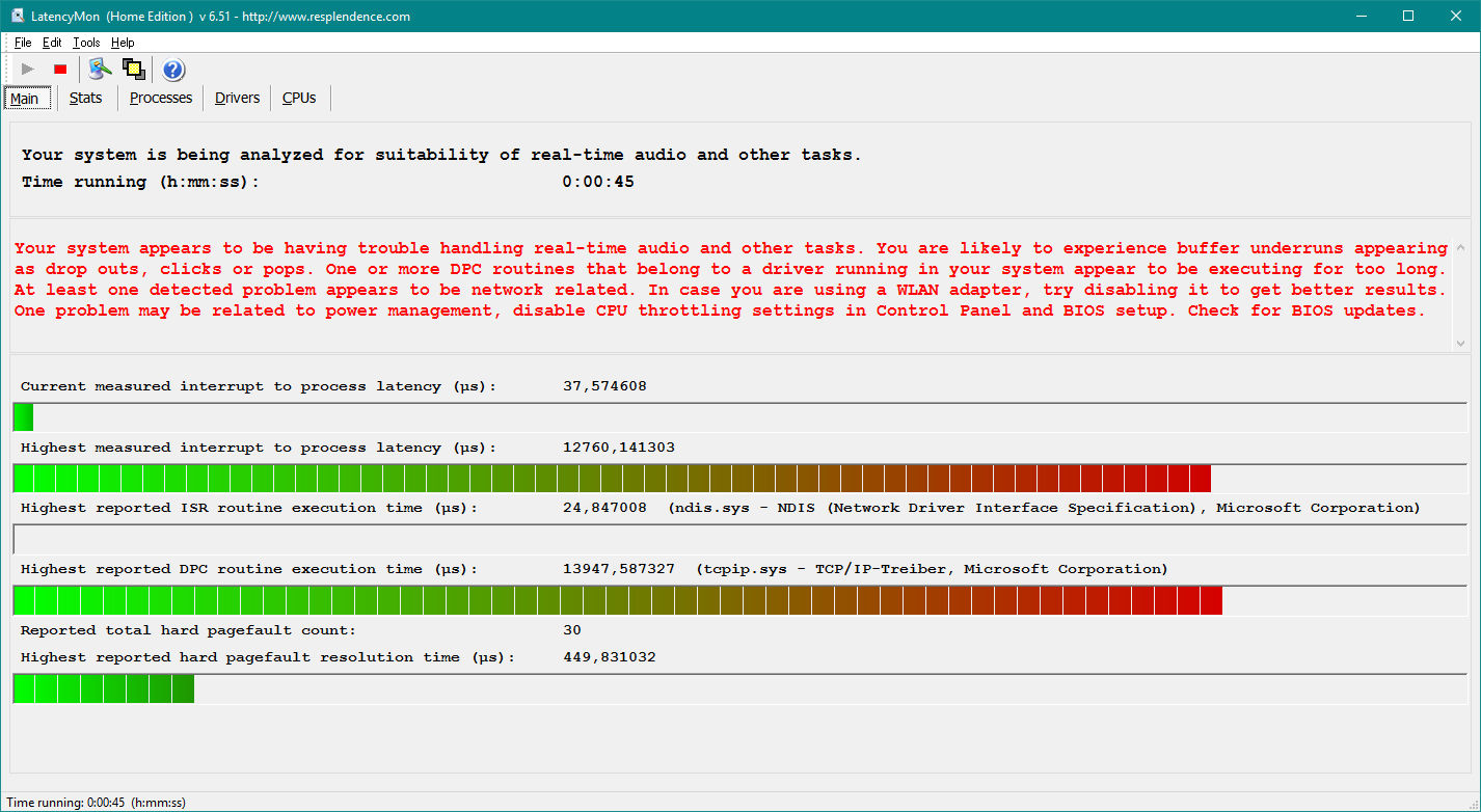

Hier mal 2 Screeshots von Latency Monitor, das geht ja voll ins Rote, aber wie fixe ich das nun?
Im Spiel:
Beim Surfen:

Grundsätzlich entstehen DPC-Latenzen dadurch, dass gewisse Hintergrundprozesse die im Betriebssystem ständig laufen, einen oder mehrere CPU-Kerne zu lange blockieren und dadurch andere zeitkritische Aufgaben nicht mehr rechtzeitig abgearbeitet werden können. Die Wiedergabe von Audio ist beispielsweise darauf angewiesen, dass deren Berechnung und Transfer zur Soundkarte in regelmäßigen kleinen Zeitscheiben erfolgt. Ist dies aufgrund der Blockade durch einen anderen DPC nicht möglich, kommt es zum Dropout bzw. Knackser, im Game auch zu mehr oder weniger störenden Lags.
Verursacher sind allermeistens BIOS und Treiber, aber auch manche Programme sind die Übeltäter (eine der letzten Versionen von Samsungs NVMe-Treiber hat z.B. für massive Probleme gesorgt). Das heißt, man sollte erstmal alles was parallel läuft weglassen sowie Treiber und BIOS auf den aktuellen Stand bringen. Nächster Schritt wäre dann die Deaktivierung von Treibern und testweise Auslastung von Hardwarekomponenten um den Fehler einzugrenzen. Der Latency Monitor liefert dabei Hinweise auf den Treiber/Prozess in dem die Verzögerung aufgetreten ist. Oft ist es aber so, dass diese Verzögerung erst in Folge eines untergelagerten Prozesses zustande kommt. Da ist ggf. beim Testen etwas Geduld gefragt...

Danke für die Erklärung. Es war nur die Ndis.sys und die Tcpip.sys, die so extrem ausgeschlagen haben. Jemand schrieb, dass es etwas mit der IRQ-Belegung zu tun haben kann, deswegen kam ich aufs Bios und da war auch ein neues, gleichzeitig gabs ein Windows update.
Die Treiber haben zwar teilweise immer noch erhöhte Latenzen, aber zumindest ist das Knistern weg.
