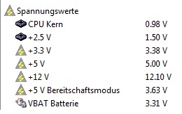

hsat du deinen rechner vllt undervolted? bekommt die cpu im idle genug strom? bei mir war das gleiche problem, sobald ich versucht habe die spannung zu senken

Ich habe da nichts verändert.
Everest sagt das

Hast du Gigabyte Tools installiert? Ich hatte das Problem mal durch EasyTune.
Falls EasyTune läuft: Bei deinem Board soll das mit BIOS update "FD" behoben sein.
Nein, hab ich nicht drauf und FD is schon drauf.
