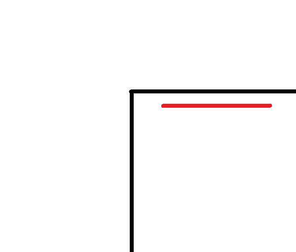

Mein TV-Gerät steht seid der Renovierung in der Ecke des Wohnzimmers (siehe Bild). Letztens ist mir aufgefallen das der Sound, wenn ich mittig sitze, je nach dem wie ich den Kopf leicht drehe nicht mittig ist. Vor der Renovierung und Neuplatzierung, da stand er mittig an einer Wohnzimmerwand, hatte ich dieses Problem nicht. Außerdem ist der PC nun mit einen 10m langen optischen (Glasfaser) HDMI Kabel verbunden.
Liegt der nicht ganz mittige Sound an der Position des Fernsehers, oder an den HDMI Kabel?

Wahrscheinlich wird es daran liegen, dass der Schal jetzt stärker von der Wand reflektiert wird. Wenn da irgendwo eine Einstellung zur Balance im Menü ist, kannst du das damit vielleicht etwas ausgleichen.

"ganz normale, schlechte" Raumakustik, da kommt sowas vor
Ich werde mir das heute Abend mal anschauen. Vielen Dank schonmal!
Und wenn es am TV nicht geht, dann eben die Balance am Rechner in den Soundeinstellungen anpassen.
Falls dort keine Balance-Einstellung vorhanden ist, einfach Equalizer APO installieren.
Naja man gönnt sich eben mal was ;)... notwendig erst ab Längen >15 m, sofern der Fernseher die UHD und 60Hz übersteigen tut.
Zum Thema an sich, Balance wie oben schon geschrieben ist ne Option und dann nochmal das Kabel prüfen, ob Quelle und Ausgabe korrekt eingestöpselt sind (bei dem optischen HDMI nen Thema).
