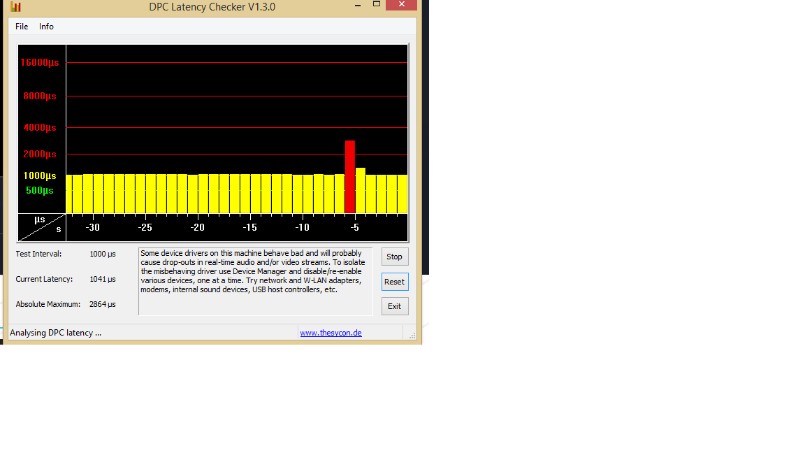

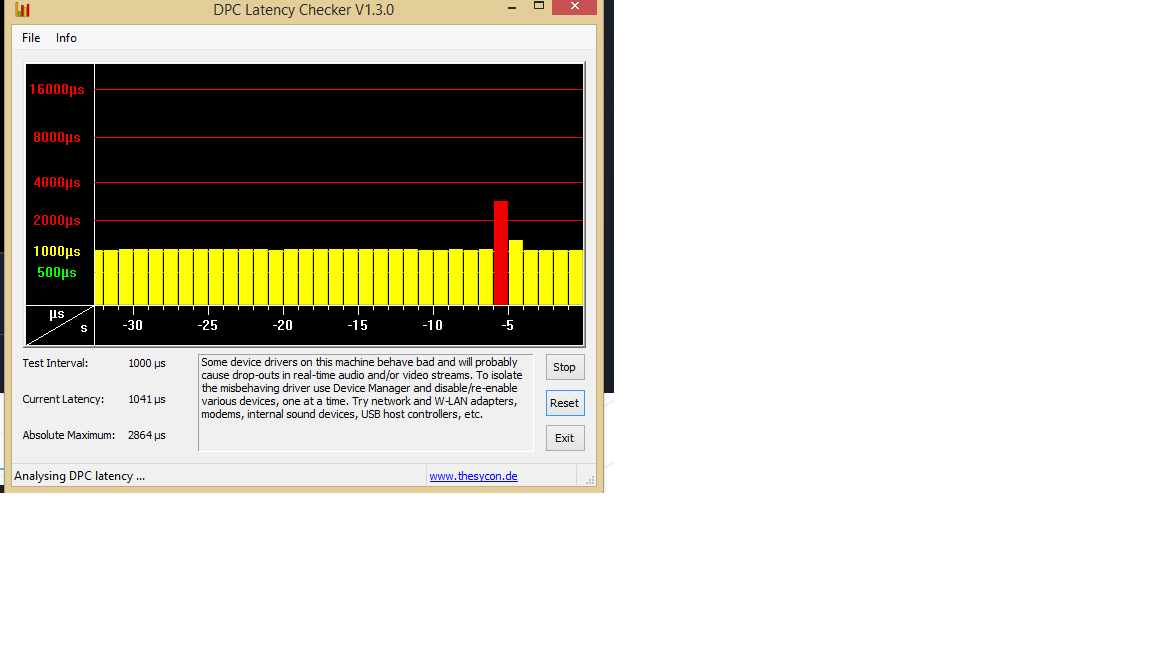

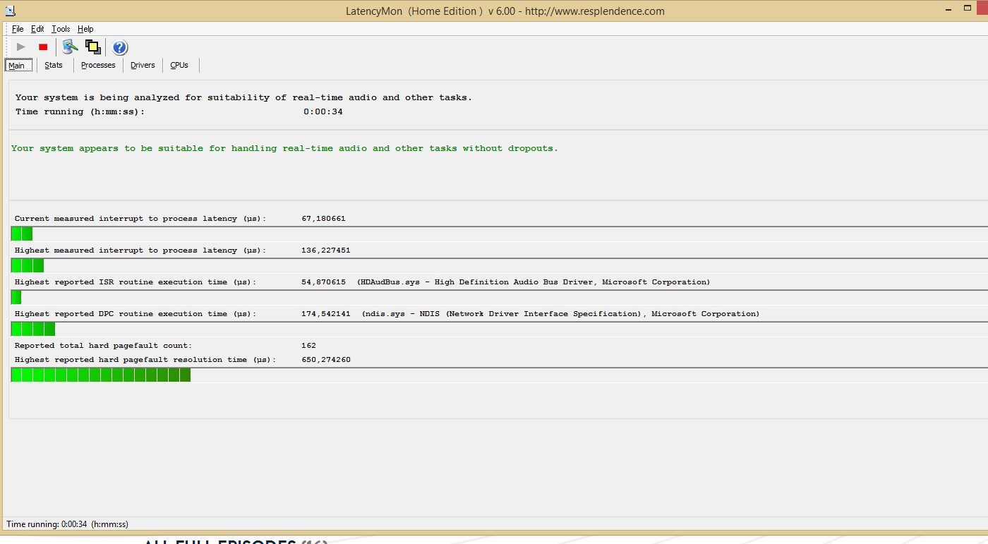

Ich hab DPS Latency Checker V1.30 runtergeladen und folgendes Ergebnis:
another pic.png 12134566.png Nach weiterer Zeit: hahahahaha.png

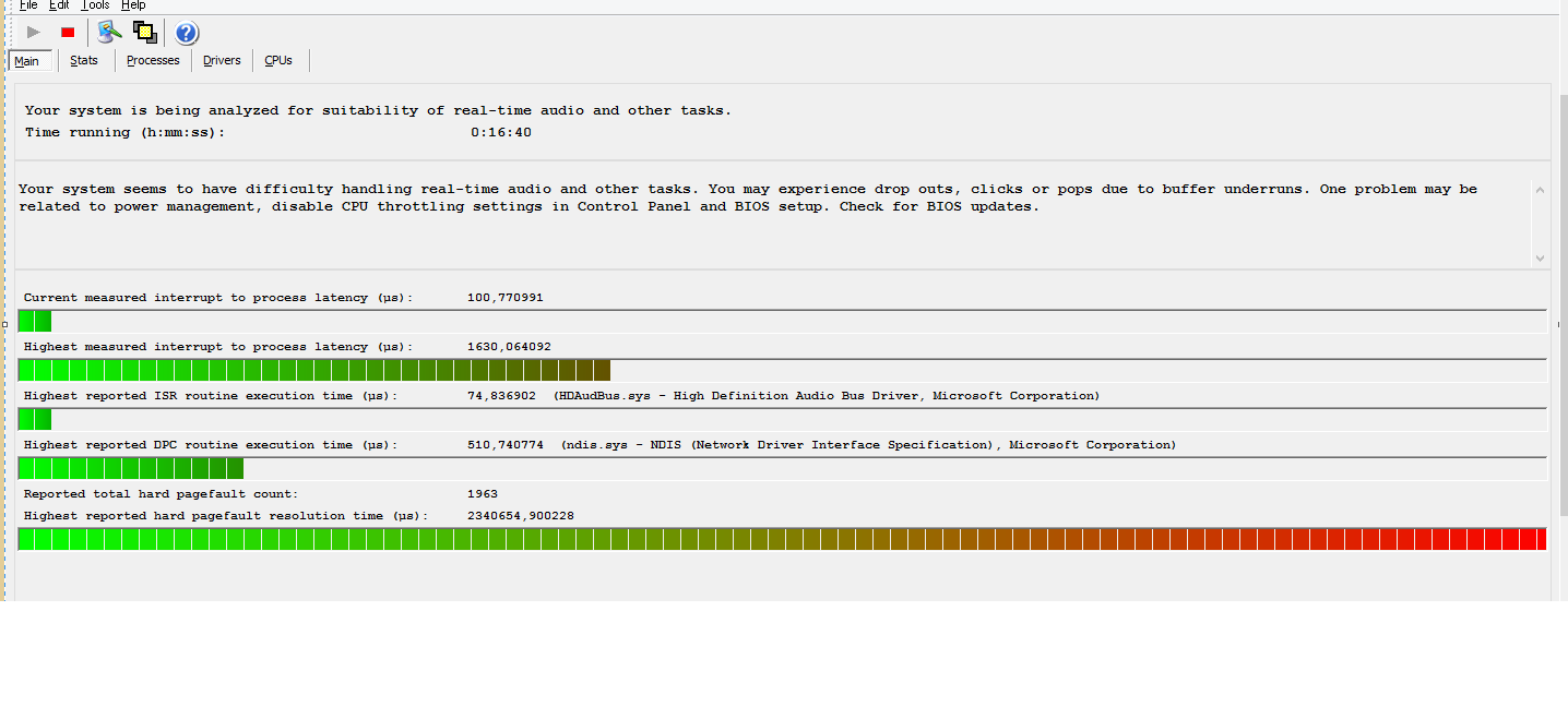

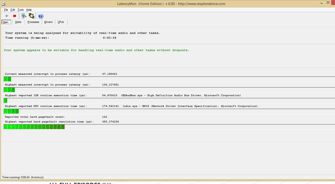

Ja genau! Ich machs immer mit der Maus. Klicke auf den Lautstaerkemixer. Hab grade ein neues Bild dazu gemacht: "Your system seems to have problems handling real time audio and other tasks. You may experience drop outs due to buffer underruns. Etc." (kannst ja selbst lesen beim Bild ^^)
Keine Ahnung ob ich nur die Windows Generic Treiber drauf hab.
Ich lad mir jetzt mal die aktuellen Treiber runter. :)
K jetzt ist das Problem weg. Kann aber sein dass es wieder kommt nach ein paar Stunden/wenn der Laptop schon ne weile gelaufen ist, also ich lass Thread erstmal offen.

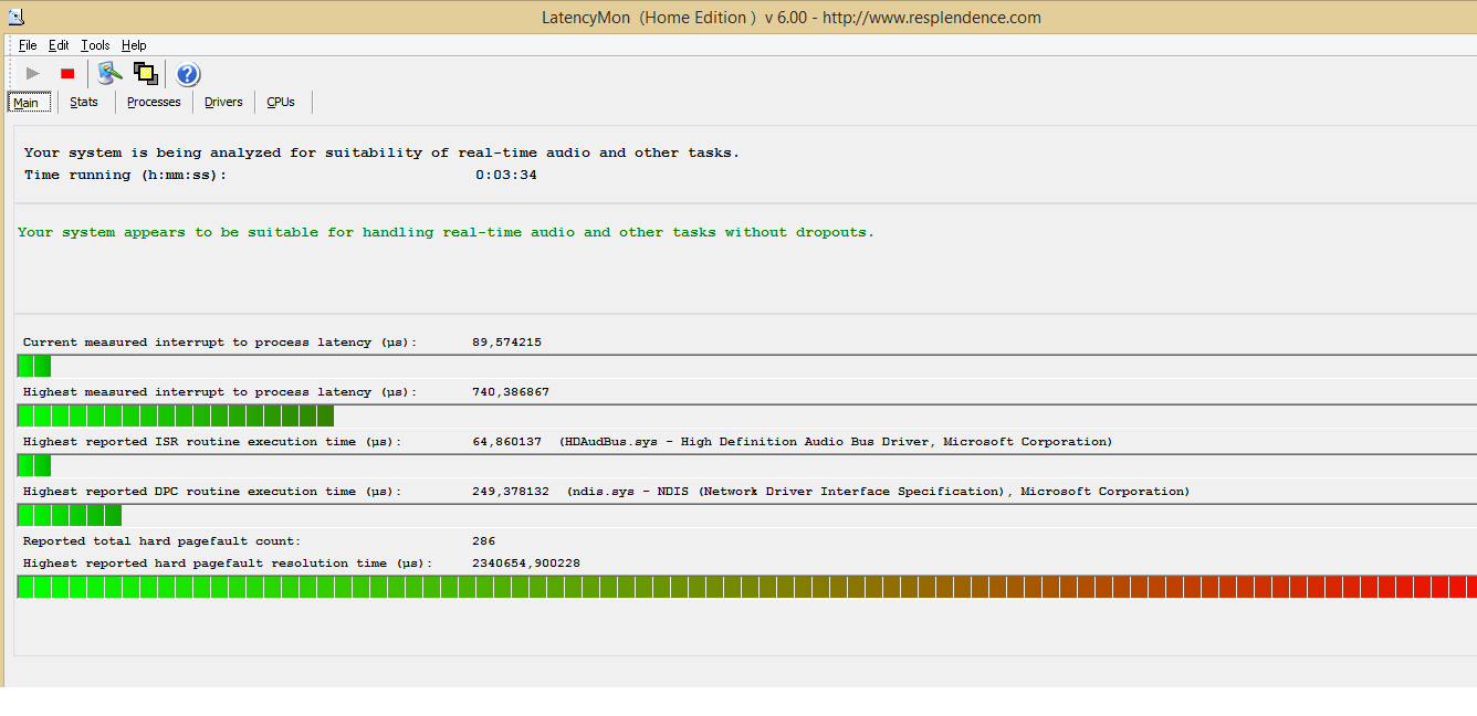

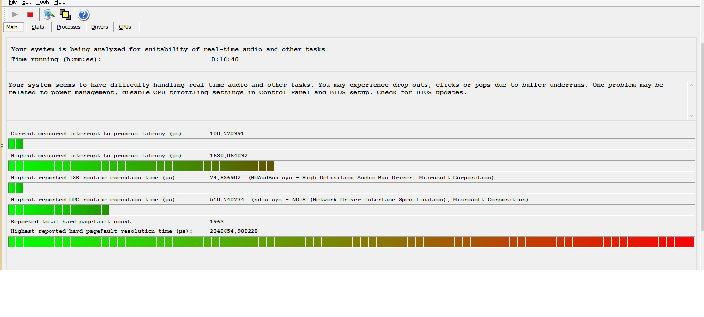

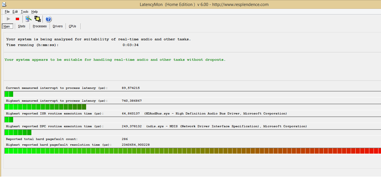

Okay ich hab nochmal LatencyMon laufen lassen und es steht da dass es immernoch Probleme gibt... jetzt steht da das gleiche wie oben UND "at least one problem appears to be network related. If you are using a WLAN adapter try disabling it to get better results."
UND: "One or more DPC routines that belong to a driver running in your system appear to be executing for too long." (????)
Okay sorry dass ich so oft meinen Post aendere aber ich hab das Problem jetzt identifiziert. Wie loese ich es? Ich hab grade alle meine WLAN/LAN Treiber und so im Geraetemanager deaktiviert und das Sound problem war KOMPLETT WEG (LatencyMon war auch perfekt und alles). Sobald ich es wieder aktiviert habe, hatte ich sofort wieder Sound Probleme + den roten Text von oben.
