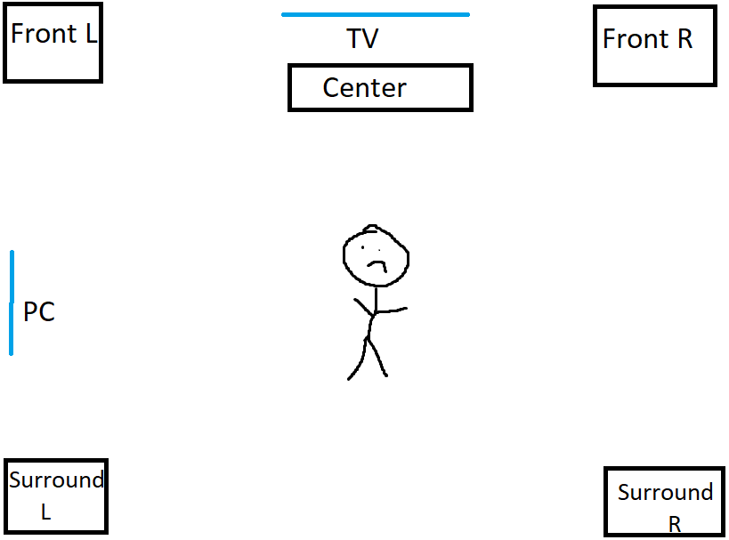

Ich bin seit einiger Zeit am überlegen mir günstige 5.1 Lautsprecher für mein PC zuzulegen. Da gibt es nur ein Problem. Gelegentlich schließe ich meinen PC an meinen TV an wenn ich Spiele spiele oder Videos schaue. in diesem Fall wäre der Sound um 90 grad verdreht. Ein möglichen aufbau meines Zimmers habe ich mal als Bild angehängt. Gibt es eine Möglichkeit denn Sound irgendwie zu drehen?

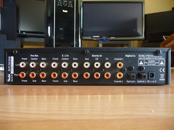

Ne Teufel Decoderstation ( gebraucht 50 € vielleicht )
Könnte bei einem Singnal als Optical und einem als 5.1 Chinch das 5.1 Chinch Signal durch passendes Einstecken gedreht werde.
