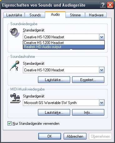

Hi, Leute
ich habe heute mein Funkheadset HS-1200 von Creative (USB) bekommen.
Ich würde auch gerne automatisch umschalten.
Leider krieg ichs nichtmal manuell hin!
Ich benutze genanntes USB-Headset + Onboard Realtek Soundkarte +WinXP SP3 32Bit!
Systemsteuerung->Sounds und Audiogeräte->Audio->Realtek auswählen
Übernehmen.
Leider läuft der Sound auf nur auf dem Headset weiter.
Was mache ich falsch? oder spielt da eine der beiden Soundkarten nicht mit? oder gar mein Mediaplayer?
Hab grad was gemerkt!
Hab gerade umgestellt, jetzt kommt die musik aud dem Headset, und die windows sounds aus den Lautsprechern.
Wenn ich meinen mediaplayer neustarte kommt das ganze auch ausn lautsprechern.
Heißt das also, dass ich die Programme immer erst neustarten muss? Das wäre ja auch doof!
Kann ich nicht einfach einstellen dass beide soundkarten gleichzeitig benutzt werden? Also dass beide soundkarten den sound ausgeben. den eingang brauche ich dann nur beim headset. Dann kann ich einfach bei bedarf die boxen ein und ausschalten.

Alternative: http://code.google.com/p/audioswitch/
Gibt es wohl garnicht mehr.
Im Gegensatz zu dem AutoIt Script von DarkMole im Beitrag #10
Ich habe nun die Logitech G930 und da der Funkempfänger permanent eingestöpselt ist, kommt man nicht drum herum ständig zwischen Lautsprechern und Headset hin und her zu schalten.
Dem ist damit Abhilfe geschaffen!
