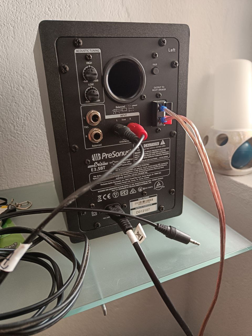

ich habe seit einigen Wochen ein großes Problem mit meiner Soundausgabe.
Ich nutze folgende Konfiguration:
PC mit Win 11 Pro (alle Updates)
AMD Ryzen 5 5600X 6-Core Processor, Board: ASRock B450M Steel Legend, 32 GB RAM
Sound über Motherboard Realthek High Definition Audio
Ich habe nun seit Wochen folgendes Problem. Am Audioausgang der Sounkarte sind 2 aktive Eris 3.5 Monitorboxen angeschlossen. Wenn ich nun über den PC Musik höre, wird nach ca. 10 Minuten ein Lautsprecher leiser bzw. stumm und wenn ich dann kurzzeitig die Lautstärke der Ausgabe erhöhe, geht es wieder bis zum nächsten "Ausfall".
Das ganze nervt mittlerweile extrem. Ich habe schon x-mal alle Treiber deinstalliert und wieder installiert, aber die Probleme kommen immer wieder. Habt ihr vielleicht einen Tipp, was ich hier tun kann?
PS: alle Kabel wurden schon getauscht bzw. erneuert, hat aber auch nichts gebracht :-(

Wie hängen die Boxen an der Soundkarte?
Klinke?
Falls ja, ein Kabel, das zu einer Box führt, dann weiteres (wahrscheinlich fest verbautes) Kabel zur zweiten Box? Und die zweite Box hat das Problem?
Oder 2x Klinke, 1x für jede Box? Aktiv, also Verstärker in beiden Boxen oder doch nur in einer?
Oder ganz anders?
Alle Kabel wurden getauscht? Wieviele gibts denn? Und auch die internen und fest verbauten ;)?
Prinzipiell klingt das aber nach Wackelkontakt. Mit Muße könnte man ihn suchen, die Meisten würden wohl neu kaufen.

@zazie Also ich habe nun die Ausgänge vertauscht und der "Fehler" kommt wieder auf der gleichen Box... dies ist der Presonus, an dem sich die Bedienelemente befinden!

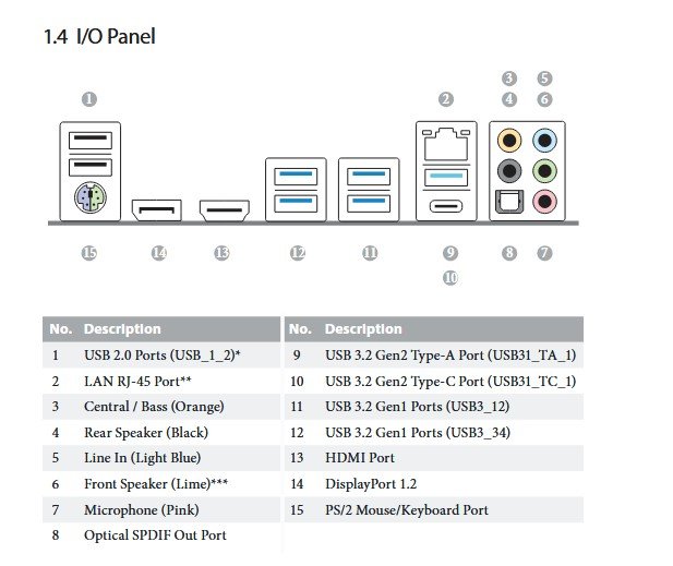

Der schwarze Klinkenstecker geht in den Line-Out Ausgang (grün) der Soundkarte.
Nachtrag: Ich habe die Eris 3.5 Monitorbox nun mal mit Bluetooth verbunden, um einen Wackelkontakt an den Steckern auszuschließen. Aber auch hier habe ich das gleiche Fehlerbild wie Eingangs erwähnt.
