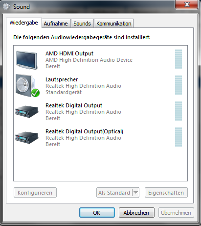

Versuch mal systemsteuerung und Sound... dort siehst Du alle Ausgabegeräte und welche als standart aktiviert sind. Normal geht nur ein Ausgabegerät. Eventuell überflüssige Ausgabegeräte deaktivieren.

Siehst Du den grünen haken hinter deiner Onboardsoundkarte?
-AMD HDMI Output -> rechte maustaste -> als Standard... und dann noch mal testen, nun sollt was aum tv kommen
