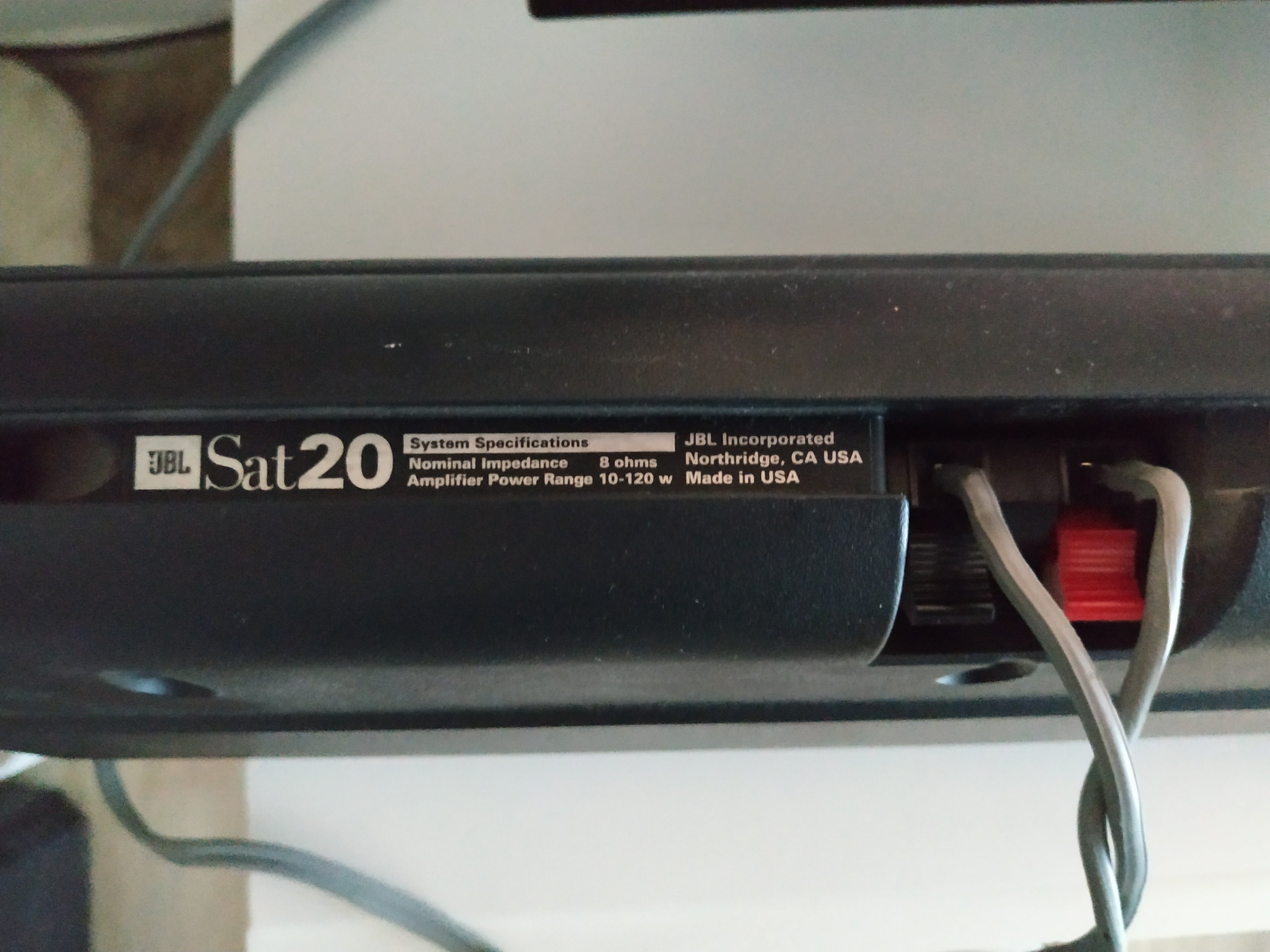

Ich habe aktuell folgende boxen montiert und Frage mich ob man die nicht weiter verwenden kann.

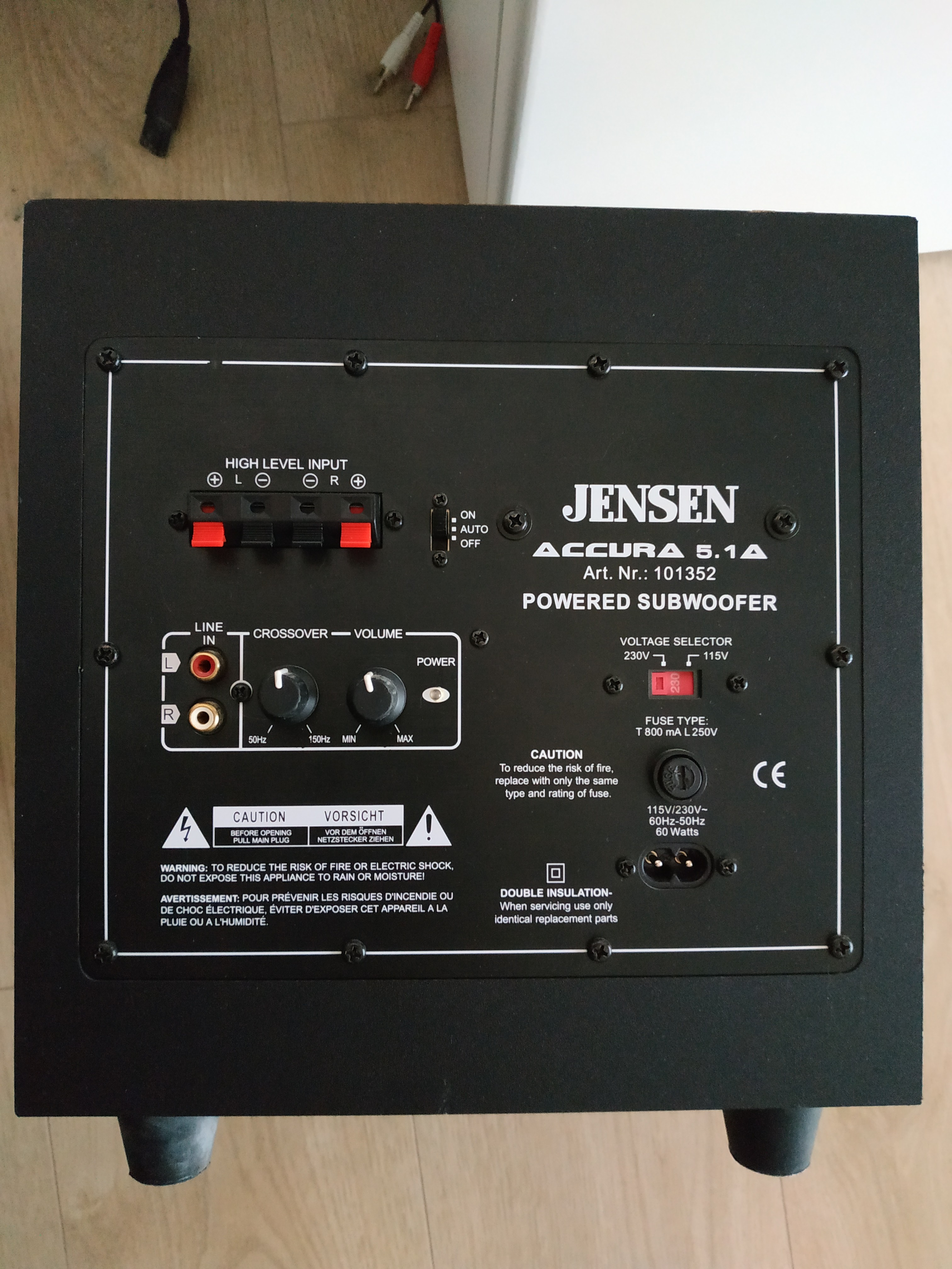

Und kann ich diesen Subwoofer überhaupt verwenden?
- 2 x JBL Sat 20
- Jensen Accura 5.1 A Subwoofer

So am Rande: Bananenstecker sind in dem Fall nur auf Seiten des Verstärkers möglich. Sowohl deine Lautsprecher als auch der Sub haben keine passenden Schraubklemmen. Für den TV zum AMP brauchst du ein Klinke auf Stereo Cinch Kabel. Für den Subwoofer nutzt du normale Lautsprecherkabel und nutzt die High Lvl ins am Sub selbst.
Der Bequemlichkeit halber, würde ich also 6x Bananenstecker bestellen. Ist nur ne Empfehlung.

Wie gesagt, beim AMP bei Subwoofer out gehst du mit einem zwei Adrigen Kabel raus und bei deinem Subwoofer bei einem der beiden High Lvl ins rein.
Falls du den von mir geposteten AMP holst, kannst du bei dem Subwoofer dannn den Crossover und Volume Regler auf max stellen. Rest regelst du dann nach gusto über den AMP.

L und R klappen, aber beim Subwoofer höre ich nichts.
Kann es sein das ich den doch aktiv mit Strom versorgen muss?
Was soll ich an den Reglern am Verstärker einstellen?
Und was am Subwoofer, der hat die Option der Lautstärke und 50-150Hz.

Der Jensen Sub auf dem Foto oben braucht Strom und sollte mit einem Netzkabel / Stromkabel geliefert worden sein. Falls nicht: diese Anschlußkabel gibt es normalerweise als Überschuß bei allen Elektromärkten oder vllt. auch in deinem Keller
Den Sub auf 130hz Trennfrequenz setzen. Die JBL SAT 20 reicht bis 120hz. Volume bei max. 30%, eher weniger. Ggf. mit der Trennfrequenz spielen.
