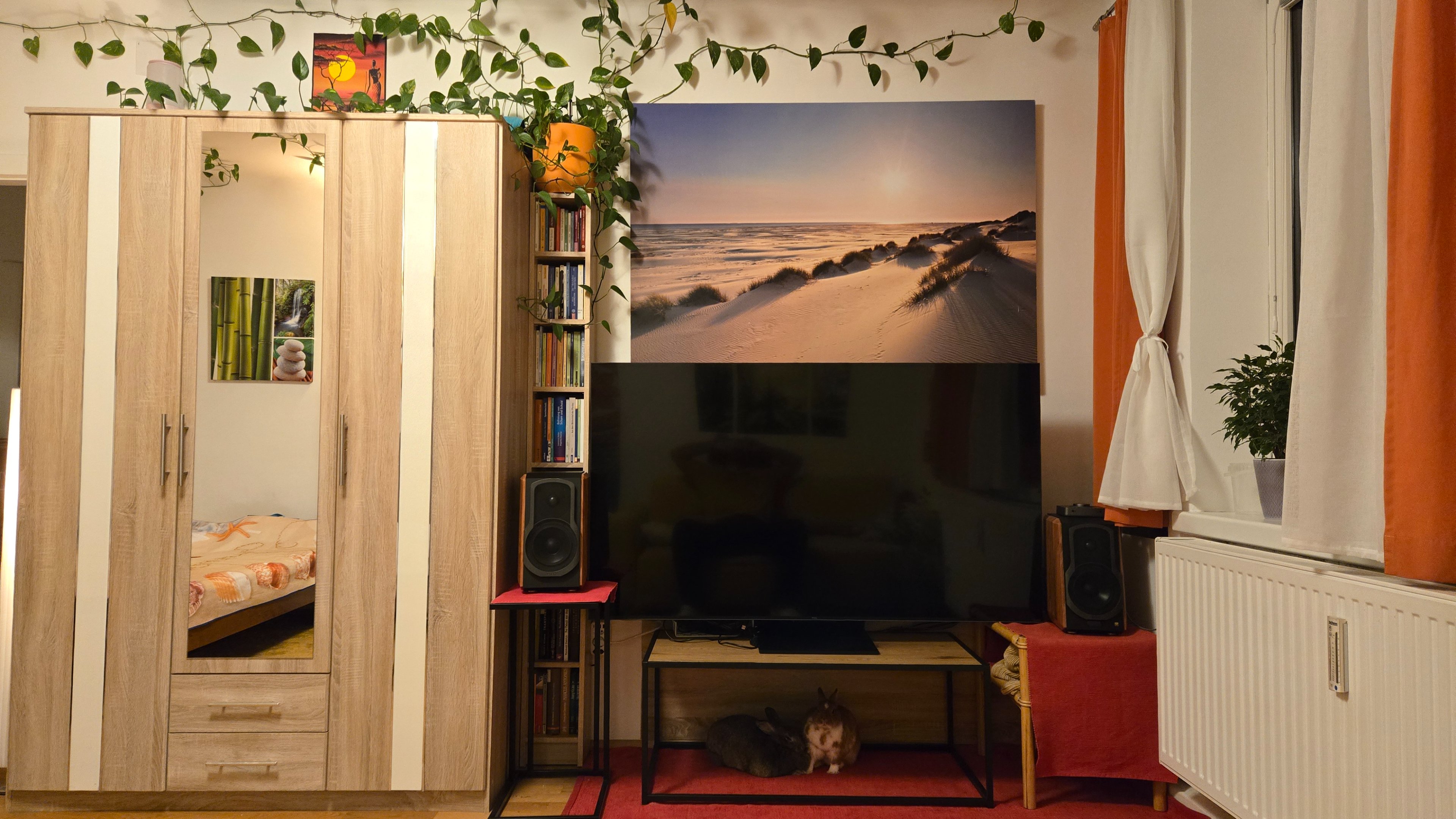

Zimmer ist ncht 9m² sondern mehr als dippelte. Ich sitze 3,2 Meter vom TV entfernt.
Ich würde den TV gerne mehr nach rechts verschieben, wenn ich ihm an die Wand hänge, doch da wird es von der Box verdeckt.

Wenn ich mir das Bild ansehe dann frage ich mich wie es mit der Stereobühne aussieht, wenn die Lautsprecher auf unterschiedlicher Höhe ausgerichtet sind?

Oder ggf. Umstellen, Couch dorthin, wo jetzt Schrank und TV stehen und TV auf die gegenüberliegende Seite in die Mitte und Schrank in die Ecke (gegenüber vom TV jetzt). Aber da müste man eine Skizze vom Raum mitsamt Möbel haben.

Dann gucke mal auf das Bild weiter oben, dann siehst Du, dass bereits Kompaktboxen vorhanden sind.
Danke für die Tipps und die Aufklärung, ich bleibe dann bei den Lautsprechern. Zimmer umstellen kann ich nicht. Werde die Lautsprecher auf die gleiche Höhe bringen. Lg
@Albert_Wesker Gib doch einfach mal die Maße von der Wand zum Schrank etc.
Idee:
Bücherregal MOSBJERG 6 Böden eichenfarben (so etwas in der Art halt, nur nicht so hoch)
oder KALLAX TV-Bank (beachte das Gewicht vom Fernseher)
Die Bücher kannst unten reinstellen und das Bücherregal fliegt raus.
Fernseher entweder auf das Bücherregal oder an die Wand. Das Strandfoto müsste angepasst werden von der Höhe (hängt natürlich vom Bücherregal und dessen Höhe sowie dem Fernseher ab)
Für deine Pflanze so etwas: Wandboard Chali (einfach ein Hängeregal)

  • Die Lautsprecher sind auf gleicher Höhe.
  • Lautsprecher stellen dein Bücherregal nicht zu
  • Schaut clean aus
  • Nur 2 Möbelstücke statt 4 verschiedene
Reaktionen: Chakotay192
Danke für die Ideen. Ich liebe diesen dünnen Bücherschrank :) - werde es mir aber überlegen aufgrund der Optionen, die sich jetzt auftun.
