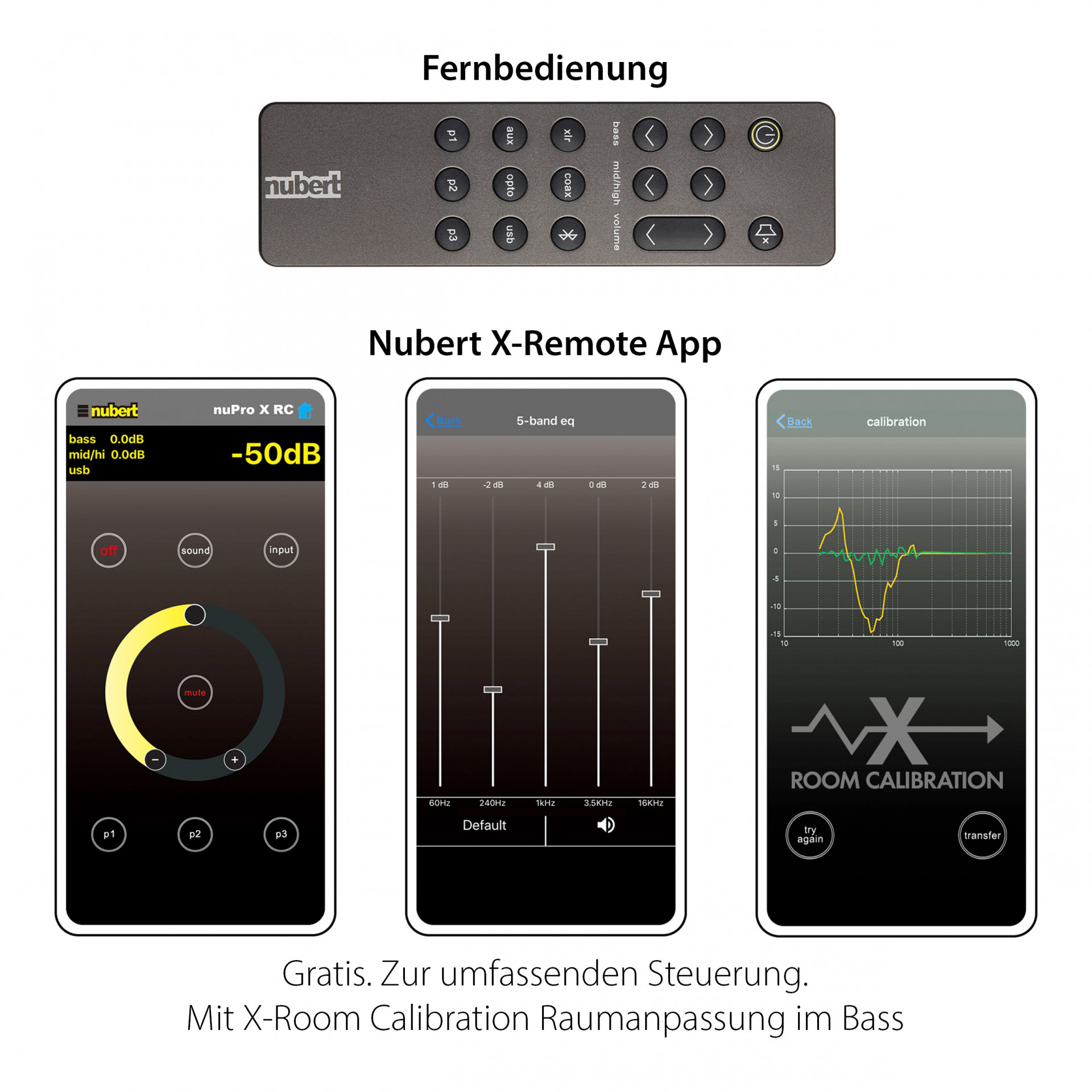

Das macht eben den Unterschied von teuer zu günstig. Bei den X-3000/X-4000 RC gibts ein Display, und man kann sogar per App (iOS und Android) den EQ und Bass einstellen.
https://www.nubert.de/thumbnail/7d/1f/e6/1664191775/nupro-x-app-fernbedienung_1920x1920.jpg
