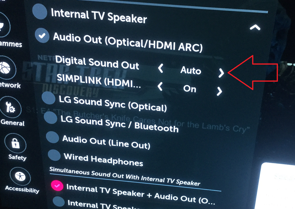

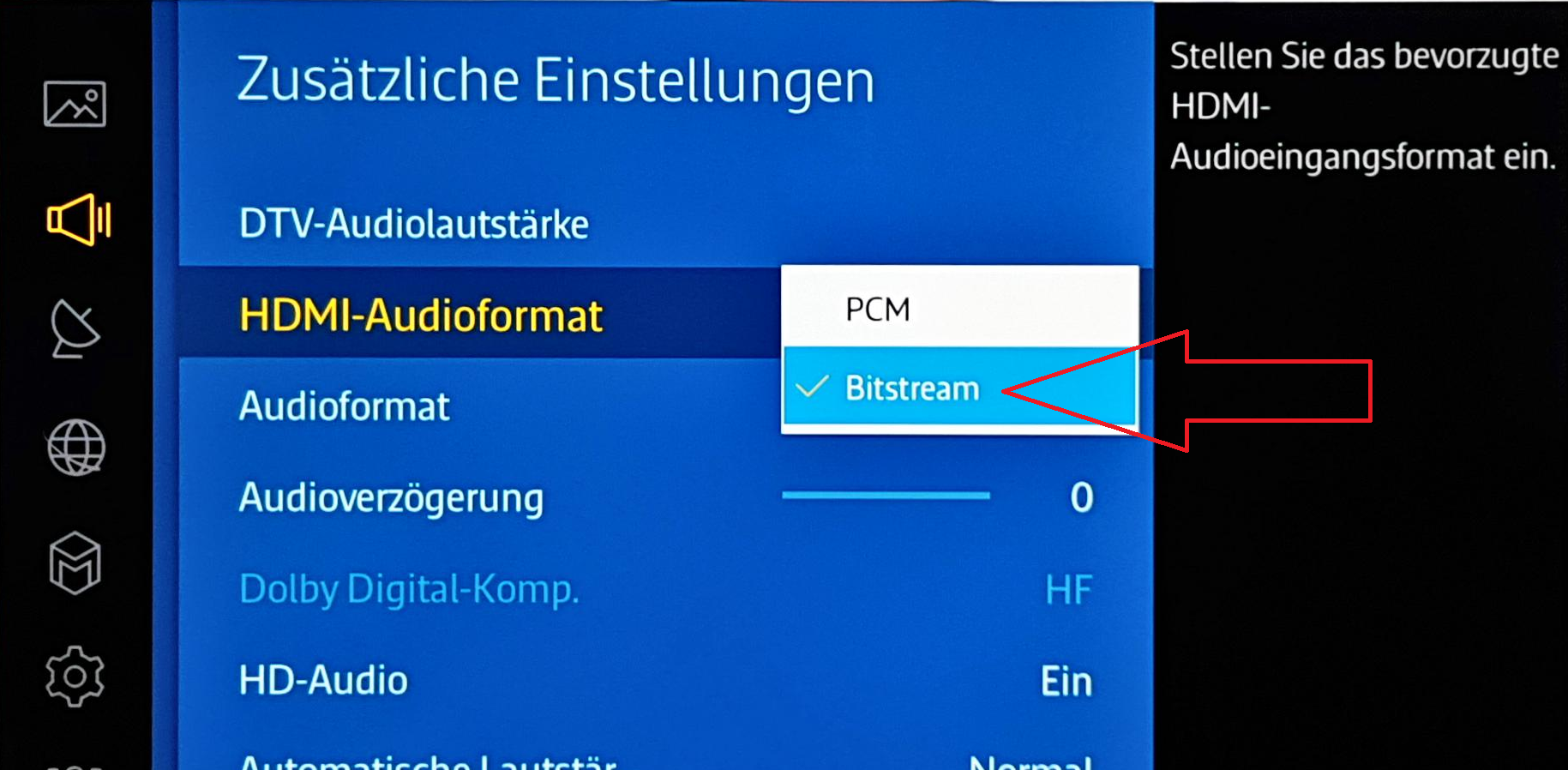

Wirst sehen ob CEC da funktioniert. Kann ich mir aber vorstellen. Auch wenn nicht würde ich den Stick in die Soundbar stecken. Nur so wird der Ton richtig dekodiert und dargestellt, wenn du kein ARC hast.
Selbst mit ARC muss man Einstellungen treffen damit die Soundbar dekodiert. Wie gesagt, vergleiche es. Hab bisher immer einen Ahha-Moment bei Freunden und Familie ausgelöst, nur weil ich es richtig eingestellt habe bzw. jetzt die Soundbar dekodiert. Die TVs stehen nämlich immer auf PCM. So finde ich es zumindest überall vor. Bedeutet du bekommst einen 5.1 Ton vom FireTV, der TV macht nach meiner Erfahrung ein Downmix auf 2.0 PCM und gibt es so an die Soundbar weiter. Die wiederum macht wieder ein Upmix auf 5.1 oder halt nur 2.0 :freak:. Der Unterschied sollte dir jetzt schon klar sein. Man muss den TV bzw. ARC/Optisch immer auf Auto/Bitstream stellen. Dann gibt der TV den Ton unberührt an die Soundbar weiter. Nur so bekommt man Dolby oder DTS Sound über ARC.
Hier mal Bsp.-Pics aus dem Netz:
