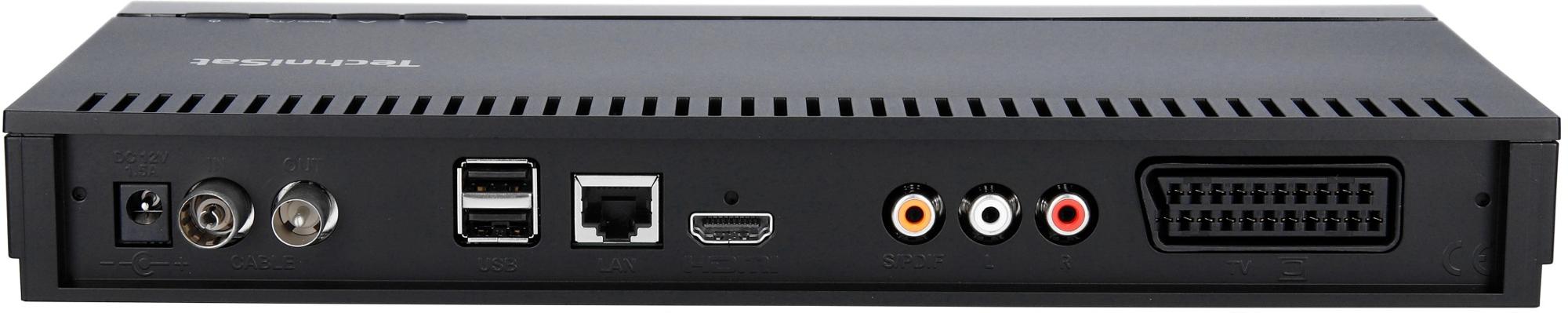

Am Kabelreceiver sind zwei Audioausgänge vorhanden,einen grünen L und einen roten R
sowie ein Audioausgang digital orange.
Und für diesen orangefarbenen Digitalen Audioausgang habe ich kein Kabel,welchen benötige ich ?
Das optische Kabel was ich habe,passt in diesen digitalen Audioausgang nicht rein.
Hier ein screen von der Rückseite des Receiver.
Möglich,das hier der springende Punkt liegt ?
Der hat ja auch keinen optischen Anschluss, was du dafür hältst, ist ein LAN-Anschluss
