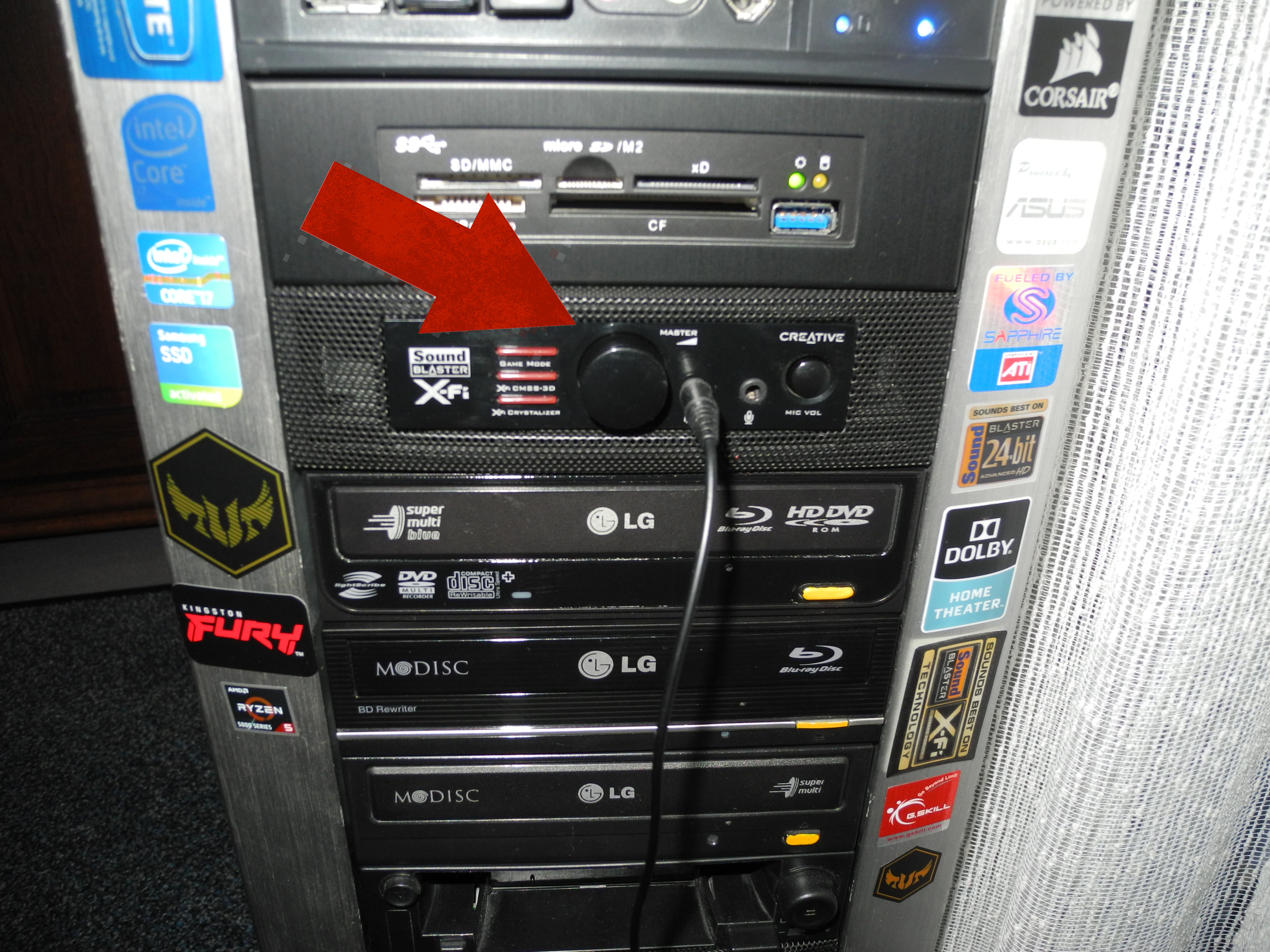

ich mußte mich aufgrund eines Boardwechsels von meiner alten Soundblaster PCI trennen und habe nun eine auch nicht mehr ganz neue X-Fi Titanium Fatality mit PCIe installiert. Funktioniert auch - im Prinzip. Was nicht geht ist die Lautstärkeregelung am Einschub. Der ist aber richtig angeschlossen denk ich. Kopfhörer funktioniert auch. Verfügbare Treiber und Software sind installiert. Aber den Regler bekomme ich nicht in Gang. Auch die kleinen beleuchteten Schalter gehen nicht, sind mir aber nicht so wichtig. Habe ich irgendwas übersehen? Gibts da noch irgendeine Einstellung in der Software oder funktioniert das unter Win 10 grundsätzlich nicht (mehr)?
MfG Lutz
Hast du den Einschub von der älteren Karte verwendet? Könnte mir vorstellen, dass der einfach nicht kompatibel zur neueren ist.
Nee, hab schon den zugehörigen 3,5 Zoll-Einschub benutz. Beim alten hätte die Verkabelung gar nicht funktioniert.

Hast du diese Creative Audio Systemsteuerung dabei?
Stellst du da z.b auf Standards wiederherstellen, leuchten am Frontpanel die oberen beiden Schalter. Stellst du dann X-Fi CMSS aus, geht der mittlere Schalter auch aus. Geht das bei dir nicht, überprüfe die Verkabelung.
Hast du an der Karte direkt was dran? Also hinten am PCIe?
Nee, die leuchten nicht. Weder nach Rückstellen auf Standard noch durch Schalten. An der Karte selber hab ich die Lautsprecher dran - sonst nix. Muß ich mir wohl noch mal die Verkabelung angucken, aber eigentlich ist die verpolsicher und drand gerüttelt hab ich auch schon. Wenn du meinst, das müßte so gehen - auch unter W10 mit den eben verfügbaren Treibern, tuts aber nicht, ist wohl was kaputt.

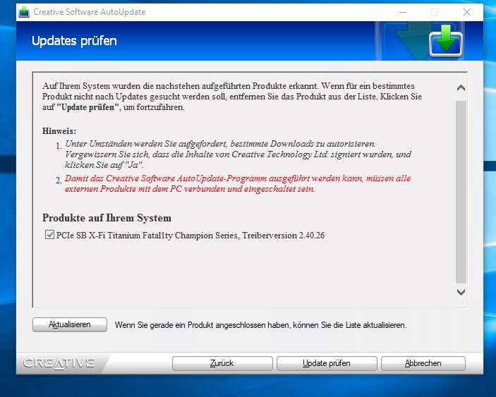

Hast du das Creative Auto Update Programm da? Der identifiziert deine Karte richtig.
