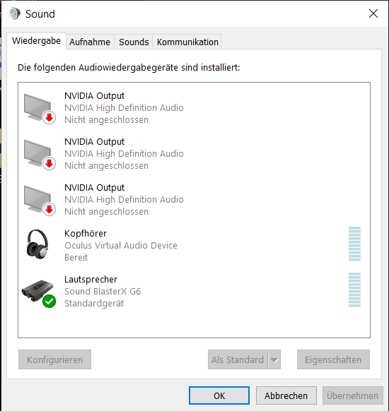

Ist der Ton ggf. auf eine andere Quelle umgesprungen?
Meiner landet manchmal auf dem Monitor.
Einfach mal unter Sound nachsehen.
Ja, die Lautsprecher waren als Standardgerät eingestellt. Deshalb hatte ich ja auch erst festgestellt, dass die Monitorboxen funktionieren.
