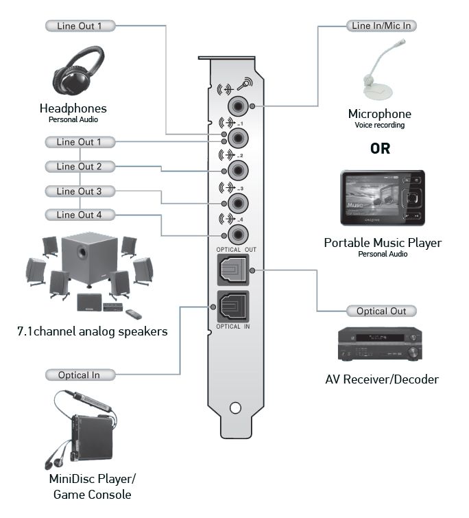

wie kann ich meine Soundblaster Z mit einem AVR (Onkyo TX-SR 333) verbinden ?
Ich möchte nicht Toslink verwenden, weil das nur Schwierigkeiten bringt und im Moment überhaupt kein Sound vorhanden ist, obwohl es mal einwandfrei funktioniert hat.
Ich sehe zwar Anschlüsse z.B. für "PC" L+R, aber wo kann ich die hinteren Lautsprecher anschließen ?
Ich möchte eine 5.1 - Ausgabe.
Dein Receiver hat keinen Line-in für 5.1 Kanäle. Onkyo nennt dies "Multi-Channel Input" und auch auf der Webseite ist definiert, dass dieser nicht vorhanden ist.
Du kannst 5.1 ausschließlich über Toslink oder HDMI bekommen.

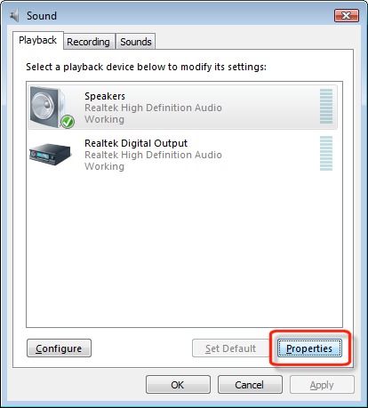

Da du den PC auch schon neu aufgesetzt hast, gehen wir einfach mal den Standard durch, was alles falsch eingestellt sein könnte.
Was ist dein Standard Audiogerät?
-> Start -> "Sound" eintippen -> Gleichnahmiges Programm ausführen -> Grüner Haken muss auf dem Toslink Ausgang liegen. (-> Standard Audiogerät)
-> Im Beispiel wäre der Toslink der "Realtek Digital Output"
Dann Rechtsklick auf den Toslink Ausgang und bitte die Konfiguration aller Seiten hier rein posten.
