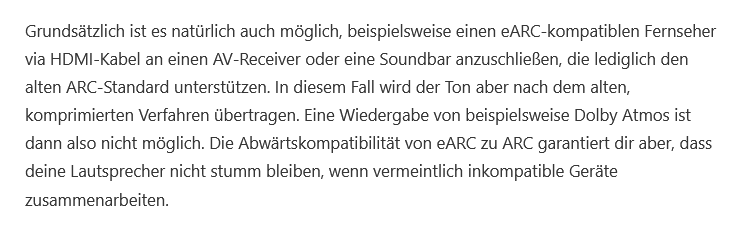

der AVR kann kein eARC verstehen, wie soll das ganze dann funktionieren?
Das funktioniert normal über Abwärtskompatibilität.

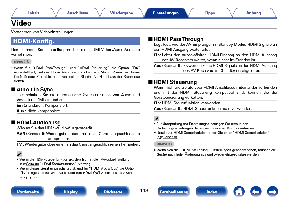

cr4zyiv4n schrieb:
Bei AVR habe ich es noch nicht gefunden
Laut Bedienungsanleitung ist das unter Video versteckt beim AVR. Standard beim x1000 scheint laut Manual tatsächlich Aus zu sein.
Naja, dass kommt auch auf den TV an ob das wirklich funktioniert, umsonst gibts nicht An/Aus/Automatisch beim Philipps.

Update:
Es klappt jetzt.
Beim AVR war der Punkte "HDMI Control" auf "Off".
Jetzt mit "On" klappt es :)
cr4zyiv4n schrieb:
Es klappt jetzt.
Wurde doch so geschrieben, die HDMI Steuerung beider Geräte muss aktiv sein und die des AVR ist standardmäßig aus. Habe doch auch ein Bild dazu hier angehängt.
