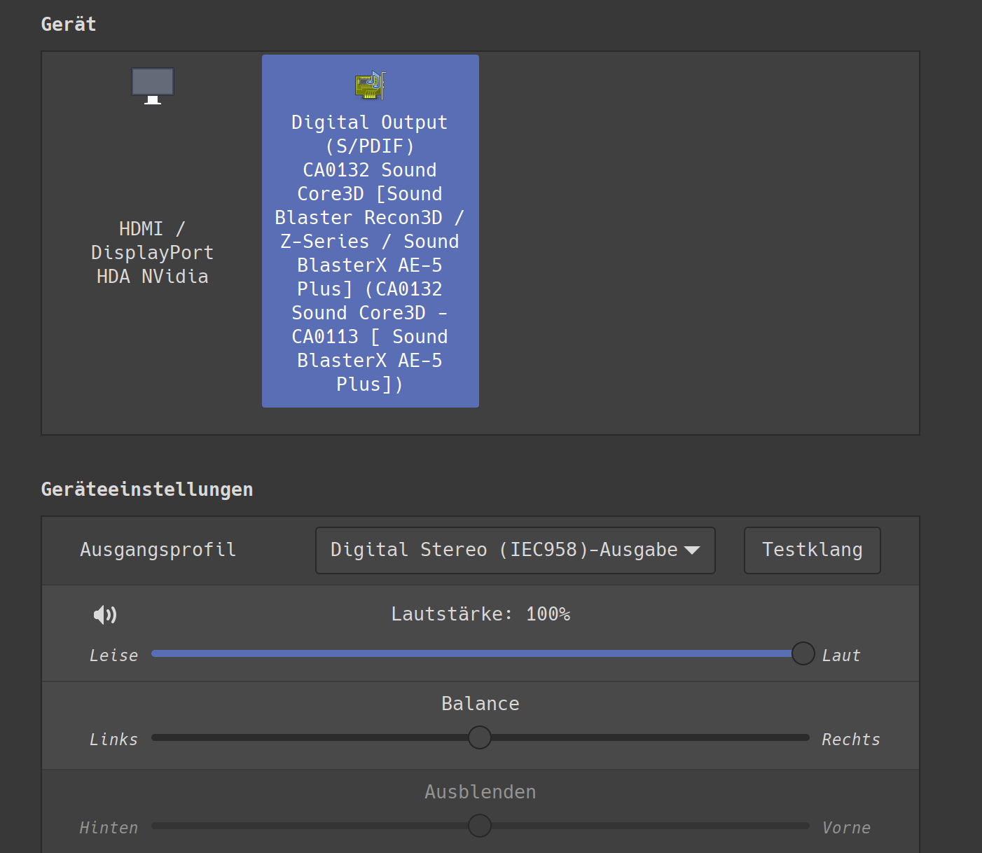

So Unter Windows habe ich es Hinbekommen aber unter Linux Mint Cinnamon kann nur Digital audio auswählen weis der Teufel warum

Befehl : pactl list sinks short
kommt diese meldung aber kein Sound
138 alsa_output.pci-0000_11_00.0.analog-stereo PipeWire s32le 2ch 48000Hz RUNNING
