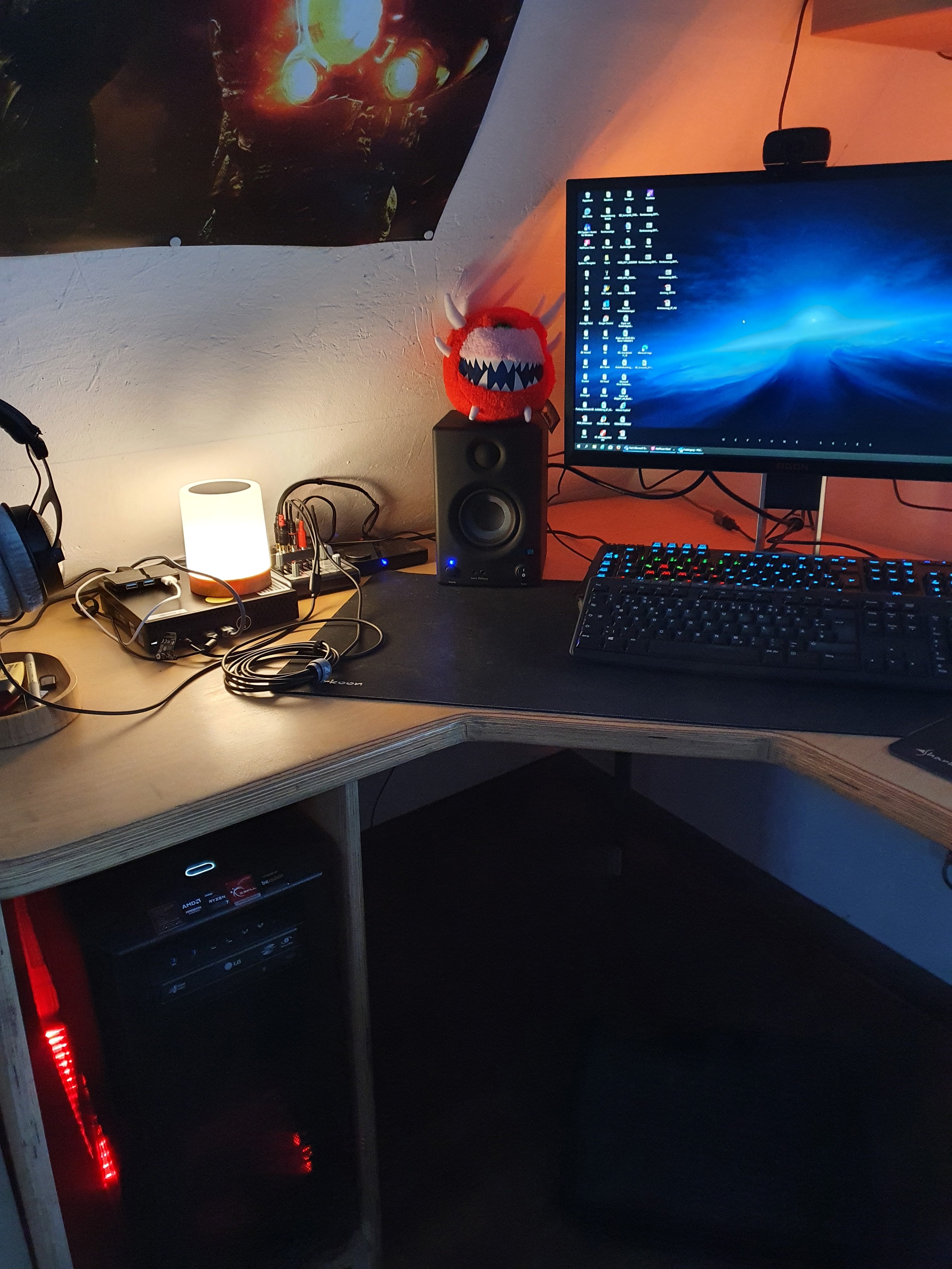

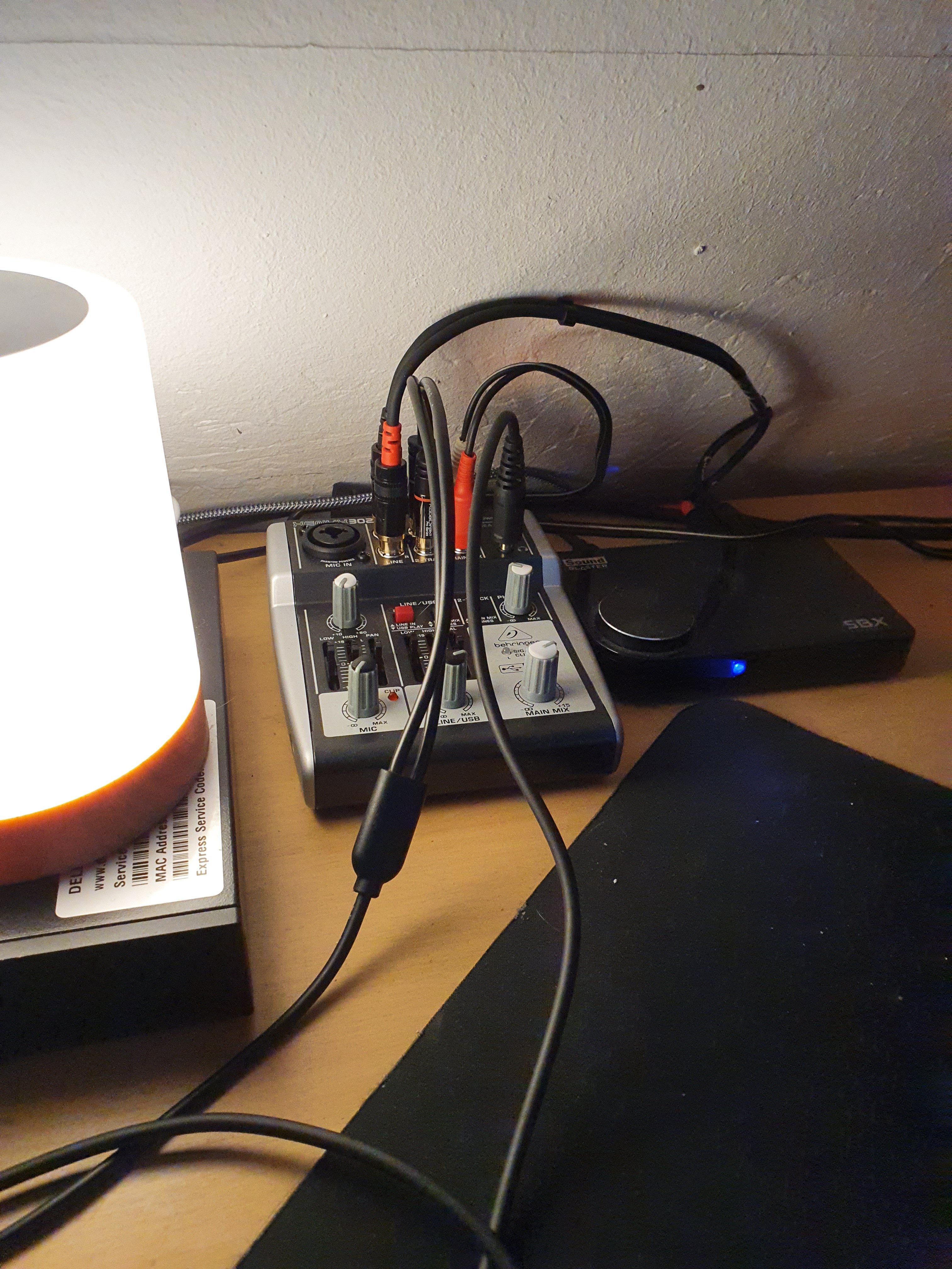

Die sauberste Lösung wäre eigentlich ein kleines Mischpult. Ich hab hier zwei PCs stehen (wegen Homeoffice) an denen ich abwechselnd Boxen und Kopfhörer betreiben muss, teilweise auch beides, weil beide PCs den ganzen Tag an sind. Ich nutze diesen Mixer dazu:
https://www.thomann.de/de/behringer_xenyx_302_usb.htm?sid=0dacaefd708cb726a18d2c524d074fbe
Ich weiß, ist eventuell ein bisschen Overkill, aber funktioniert wenigstens reibungslos und ohne Störsignale wie übermäßiges Rauschen etc..
Sieht dann so aus :
Der Thin Client ist auf "2Track" angeschlossen und auf die Kopfhörer geroutet, denn auf den Boxen brauch ich ihn nicht und der große Rechner ist auf "Line" angeschlossen und nur auf die Boxen geroutet, die an "Main Mix" angeschlossen sind. Bei Bedarf, kann ich das Routing wie auch immer ändern, ohne umstecken zu müssen.
Wenn dir das zu viel ist, ist die günstige Lösung von @mariozankl bestimmt auch ne Möglichkeit.
