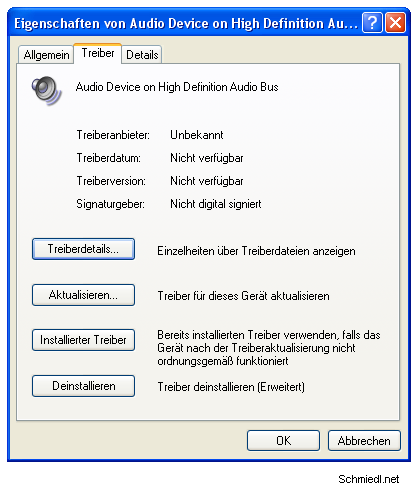

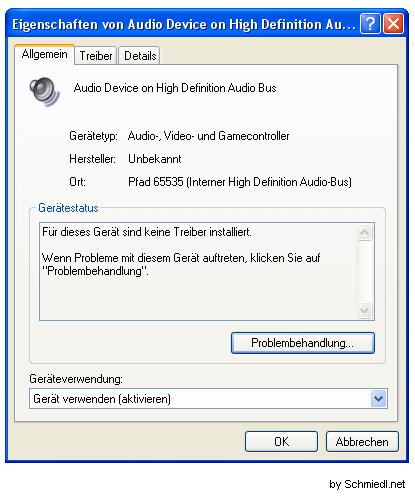

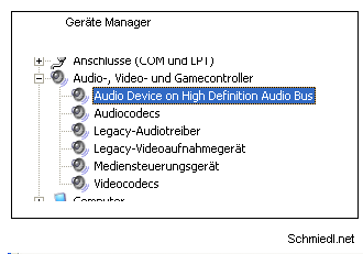

Laut Gerätemanager ist alles in Ordnung....
aber schaut euch mal die anhänge an...
es kann doch nicht sein dass ich alles wieder crashen muss wegen dem sch... ton??:freak:
Bin für jede Hilfe dankbar.......

Betr.: Miniaturansichten
Typisch für "tote Hose", d.h. das System hat sich verrannt und findet keine Möglichkeit, die Konfiguration zu aktualisieren.
Nimm doch einfach jene "anonymen" Audio- und Gamecontroller aus dem Gerätemanager, denn fehlende Treiber wirst du nicht deinstallieren, mangels verknüpfter Gerätenamen auch nicht die zutreffenden installieren können.
