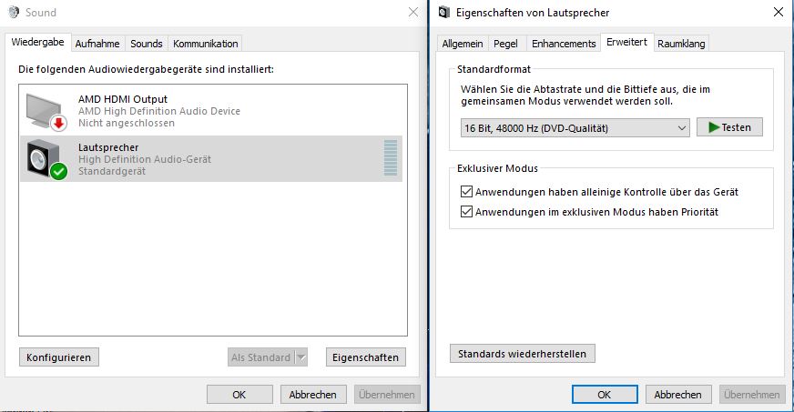

Was passiert wenn du die Abtastrate änderst?
Schalt auch alle Enhancements aus.
