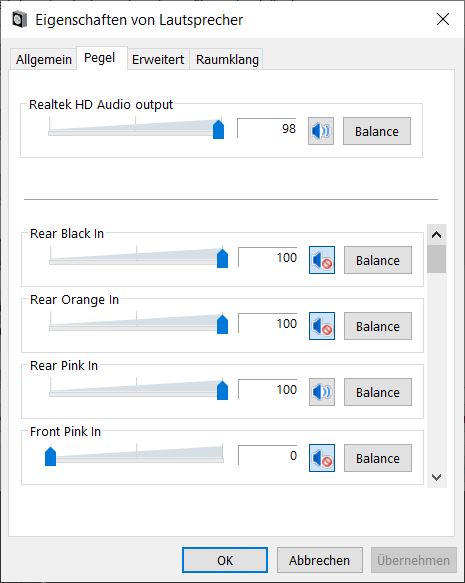

Mir ist gerade etwas aufgefallen, nachdem ich nochmals das Frontpanel getestet habe:
Ich habe schon öfter in die Windowssoundeinstellungen geschaut und beim Mikro ist diese Option hier immer deaktiviert gewesen
Ich habe mich aber dennoch selbst gehört (was ich ja auch will). Darüber habe ich bis zuletzt nicht weiter nachgedacht.
Nun bin ich aber gerade auf die Idee gekommen, vielleicht auch mal in die Wiedergabeeinstellungen zu schauen und dort habe ich diese Option gefunden
Wenn ich den "Rear Pink-In"-Kanal mute, ist das Rauschen sofort komplett verschwunden.
Ich muss mir also eingestehen, dass ich einfach nur ein Trottel bin und die ganze Zeit den Eingabekanal auf meinen Ausgabekanal gestreut habe und das Rauschen daher vom Mikro verursacht wurde... :hammer_alt::pcangry:
Komisch ist trotzdem, dass selbst bei abgestecktem Mikro das Rauschen zu hören ist.
Naja, wie dem auch sei, dieses "Problem" habe ich gelöst.
Eine Sache bleibt aber trotzdem: ich will mich ja selber in "Echtzeit" hören. Wenn ich nun nämlich die Option aus dem ersten Bild aktiviere, mein Mikro also als Wiedergabequelle verwende, dann höre ich mich zwar sehr gut, aber mit einer minimalen Latenz. Sind bestimmt nur ein paar Millisekunden, aber die reichen schon, dass ich mich beim Reden selber störe.
Ich denke, ich werde mir also langfristig ein USB-Interface mit Monitoring holen müssen, oder hat noch jemand eine andere Idee?
