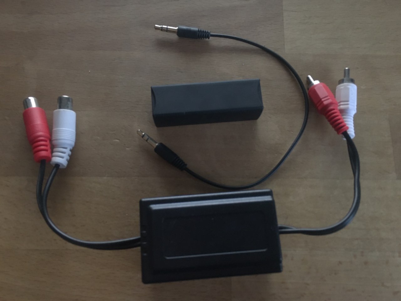

Immer wieder werden hier Audio isolator gegen brummen und Masse Probleme empfohlen
zb.
https://www.amazon.de/Seatecks-Isolator-Lautsprecher-Klinkenstecker-Audiokabel/dp/B07KDQT9Z4/ref=sr_1_25?__mk_de_DE=ÅMÅŽÕÑ&dchild=1&keywords=Audio+isolator&qid=1587493486&sr=8-25
oder
https://www.amazon.de/NF-Entstörfilter-Massefilter-Geräusch-Noise-Filter/dp/B00E982K1Q/ref=sr_1_51?__mk_de_DE=ÅMÅŽÕÑ&dchild=1&keywords=Audio+isolator&qid=1587493486&sr=8-51
oft hilft das auch, doch zu welchem preis?

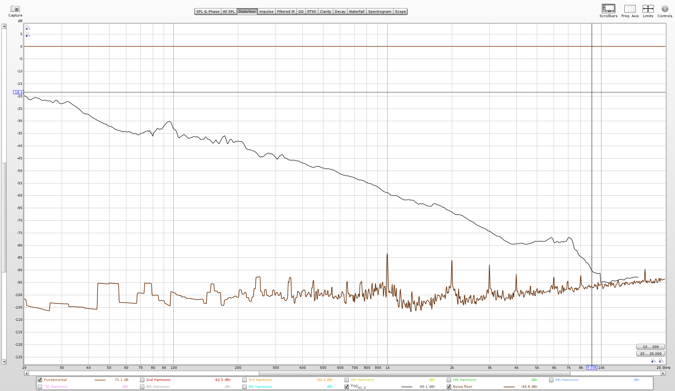

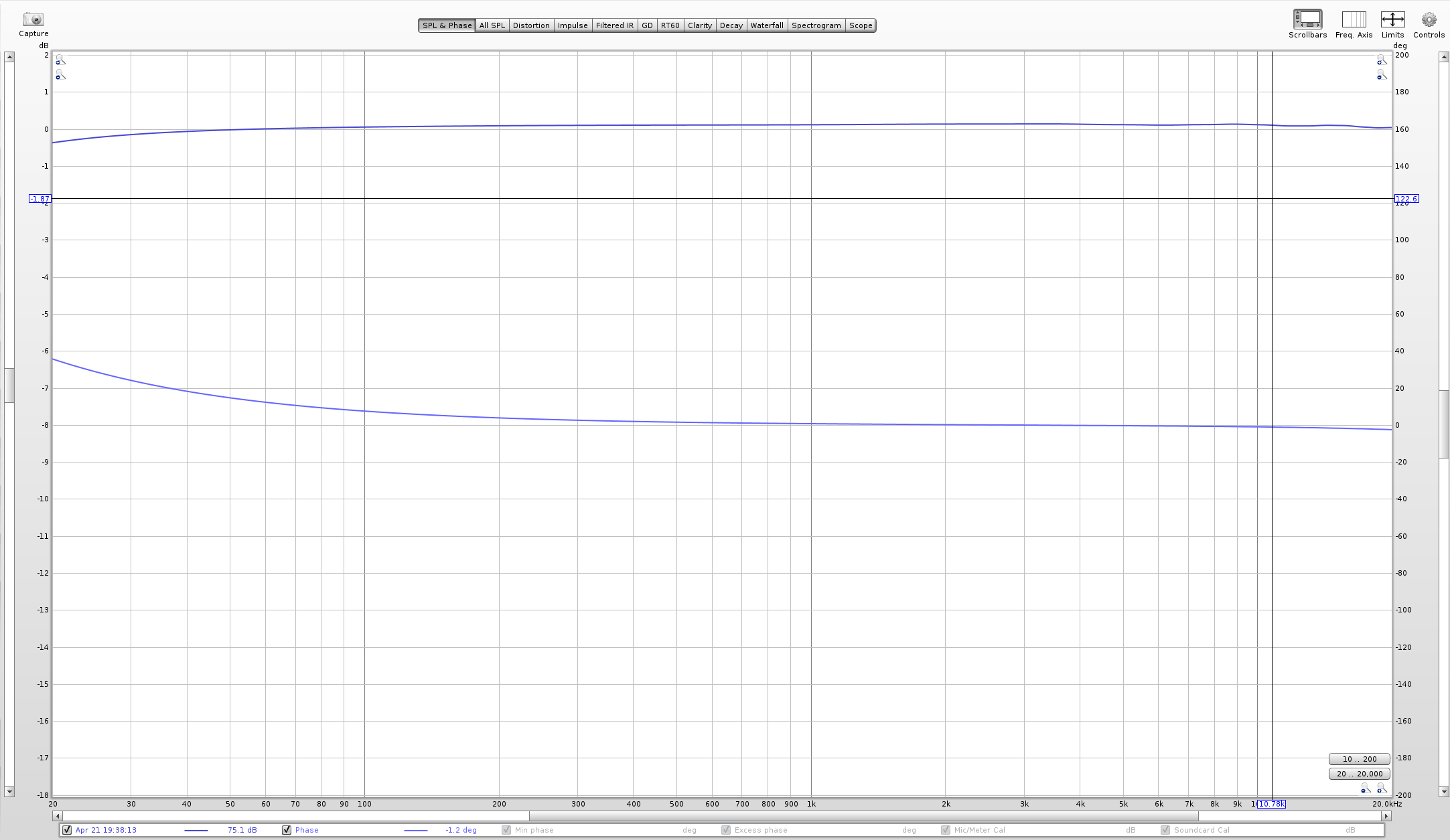

Ich hab mal zwei ähnliche Modelle getestet.
Gemessen habe ich mit REW und eine 0.3Vrms Pegel was etwa dem üblichen -10dBV consumer Standard entspricht
Als Referenz hier loop back mit meinem C600 audio Interface ohne insolator
(quasi das vorher bild)
Nun mit dem kleine Klinke Modell
Und der große mit RCA:
Wer die Daten nicht selbst interpretieren möchte:
Beide Modelle erzeugen Signifikant Verzerrung vor allem unter 400Hz
Besonders das kleine Modell verändert auch den amplitudenfrequenzgang und die Phase stark.

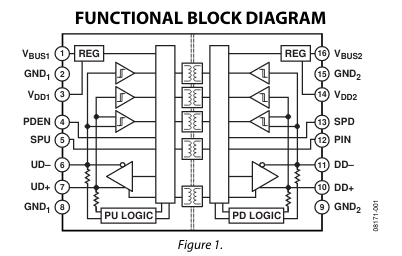

ChotHoclate schrieb:
"Ist ja digital" verstehe ich wenn ein Signal nur durchgeschleift wird, ohne das etwas passiert, das ist hier nicht der Fall.
Aber genau so ist es hier. Das USB-Signal wird über Induktiv- oder Optokoppler übertragen und die zu übertragene Spannung über einen Wechselrichter galvanisch entkoppelt. Die übertragene Information bleibt identisch. Nur der Massebereich wird strikt getrennt.
Reaktionen: Nilson
