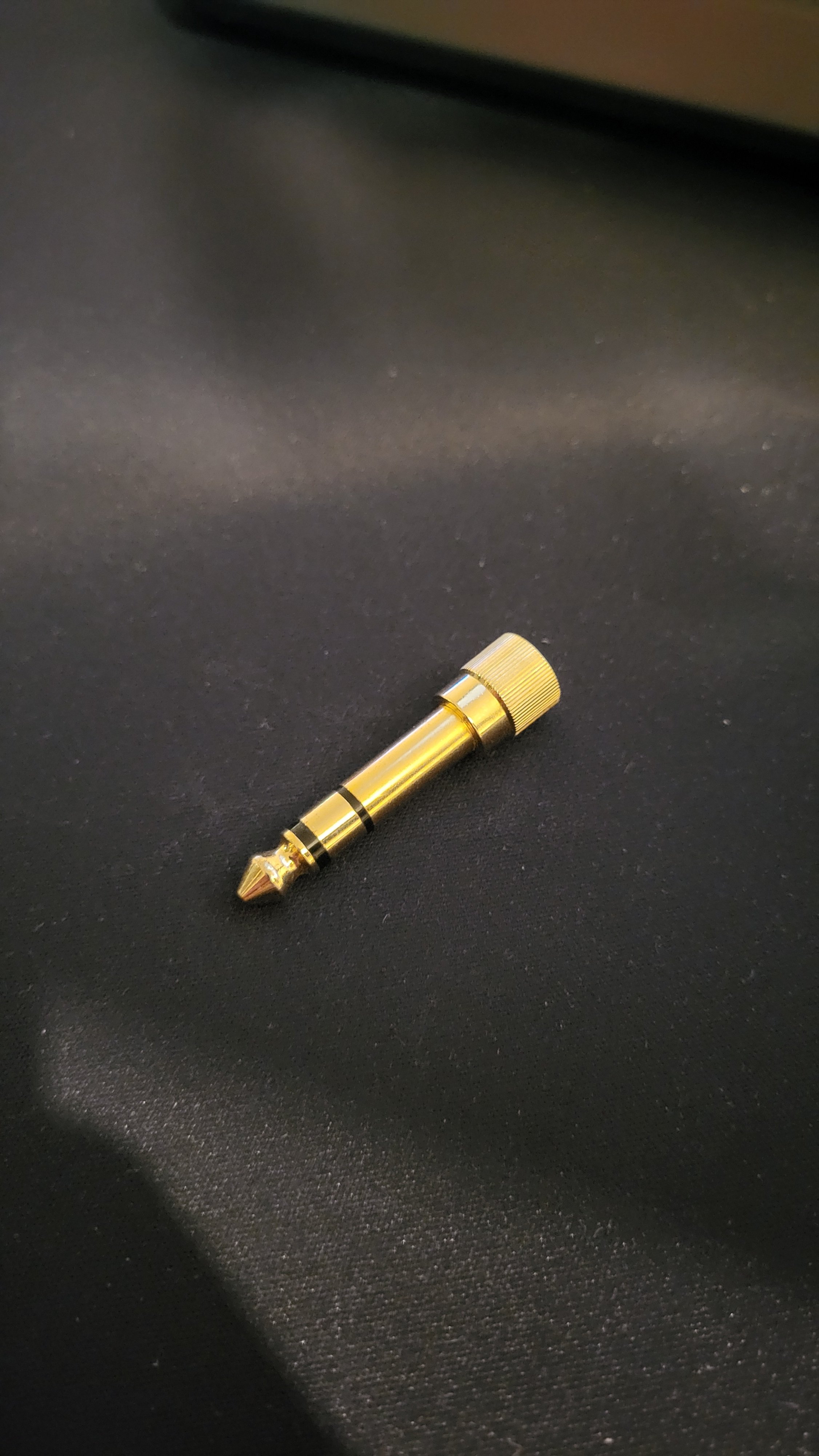

Mit dem größeren Klinkestecker der auf den kleinen drauf geschraubt wird. Es sollte eigentlich alles auf Stereo sein, wenn links und rechts panning eingeschaltet ist oder? Ich wüsste nicht wo ich direkt noch zwischen Mono und Stereo wechseln könnte.
Hört sich auch echt so an, aber ich habe bei Counterstrike auf der Anzeige vom Rodecaster sogar zwei Balken, also vom Game selbst sollte Stereo kommen.
