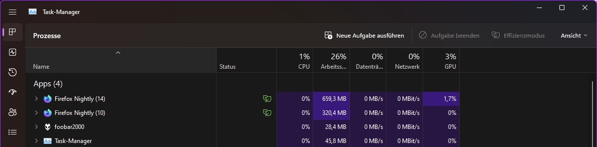

was ich aber grade sehe ist das meine 3D auslastung der Grafikkarte auf 100 % is obwohl nichts läuft ?
Das ist nicht normal, der Task-Manager zeigt die Auslastung der Grafikkarte (GPU) an:
