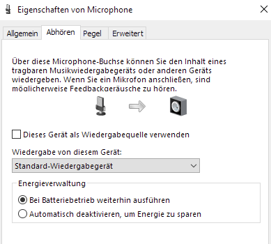

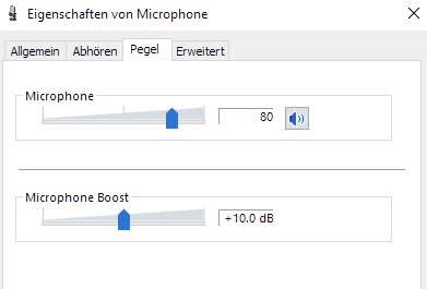

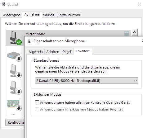

Ich hätte erstmal geschaut was in den Geräte-Einstellungen via Sound Settings im Windows machbar ist.
Da sind teils "Verbesserungen" aktiv, das Mikro-Threshold für die Aktivierung ( auto ) viel zu niedrig oder der Haken für die Option gesetzt, dass Programme über die Einstellungen und Funktionen des Geräts verfügen können.
