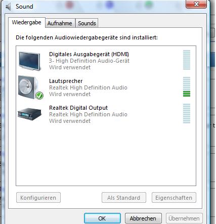

Nach rechter Maustaste kann man zwischen "Wiedergabegeräte" und "Aufnahmegeräte" wählen. Bei Wiedergabe sind das digitale Ausgabegerät und der Lautsprecher als "wird verwendet" angegeben. Der Realtek HD Audio 2nd output (mit Kopfhörersymbol, habe aber aber auch keine Kopfhörer) steht auf "nicht angeschlossen" und der Realtek Digital Output steht auf "wird verwendet".

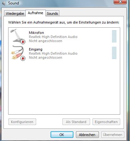

Bei "Aufnahmegeräte" stehen Mikrofon (habe ich auch nicht) auf "nicht angeschlossen" und der Punkt "Eingang" auf "nicht angeschlossen".

Wie vorhin schon mal beschrieben, steht u.a. beim Lautsprecher der grüne Haken.
Beim Realtek Digital Output steht nur, dass dieser verwendet wird, aber kein grüner Haken.
Bei "digitales Ausgabegerät (HDMI)" steht auch, dass es verwendet wird, aber auch hier kein grüner Haken.
Unter dem Reiter "Aufnahme" ist das Mikrofon "nicht angeschlossen" (habe auch keins) und bei "Eingang" steht ebenfalls "nicht angeschlossen"(kann es das vielleicht sein?).

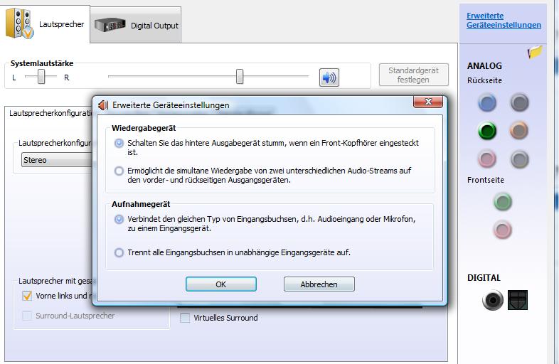

Ich kann keine Geräteerkennung im Realtek Menü finden.

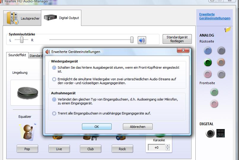

Siehe die angehängten Screenshots. Die ersten beiden zeigen das Soundmenü, die beiden anderen das Realtek Menü.

Dann versuchs mit HDMI - die Soundausgabe - Du mußt probieren, weil man nicht aus dem MB-Handbuch schlau wird, ob der Ausgang sowohl als "HDMI" / "AC97" oder als "HD" erfolgen kann - und dass mit den neuestem Treiber - vergleiche den von MSI zunächst mit dem von Computerbase
Ich habe ja jetzt den 2.16er von CB auf dem System und installiert.
Wenn ich den HDMI Punkt als Standard wähle und auf "Testen" gehe, kommt aber gar kein Sound oder muss man erst den Rechner neu starten?
Ja, immer neu starten, da die Software / Treiber von Realtek die Geräte erst dann "abfragt" -
Habe das HDMI als Standard gewählt und den Rechner neu gestartet, ändert nichts an dem Problem. Bin mal auf "Test" gegangen und da kam auch nichts aus den Lautsprechern. Ich hab ja auch gar kein HDMI Soundsystem.
