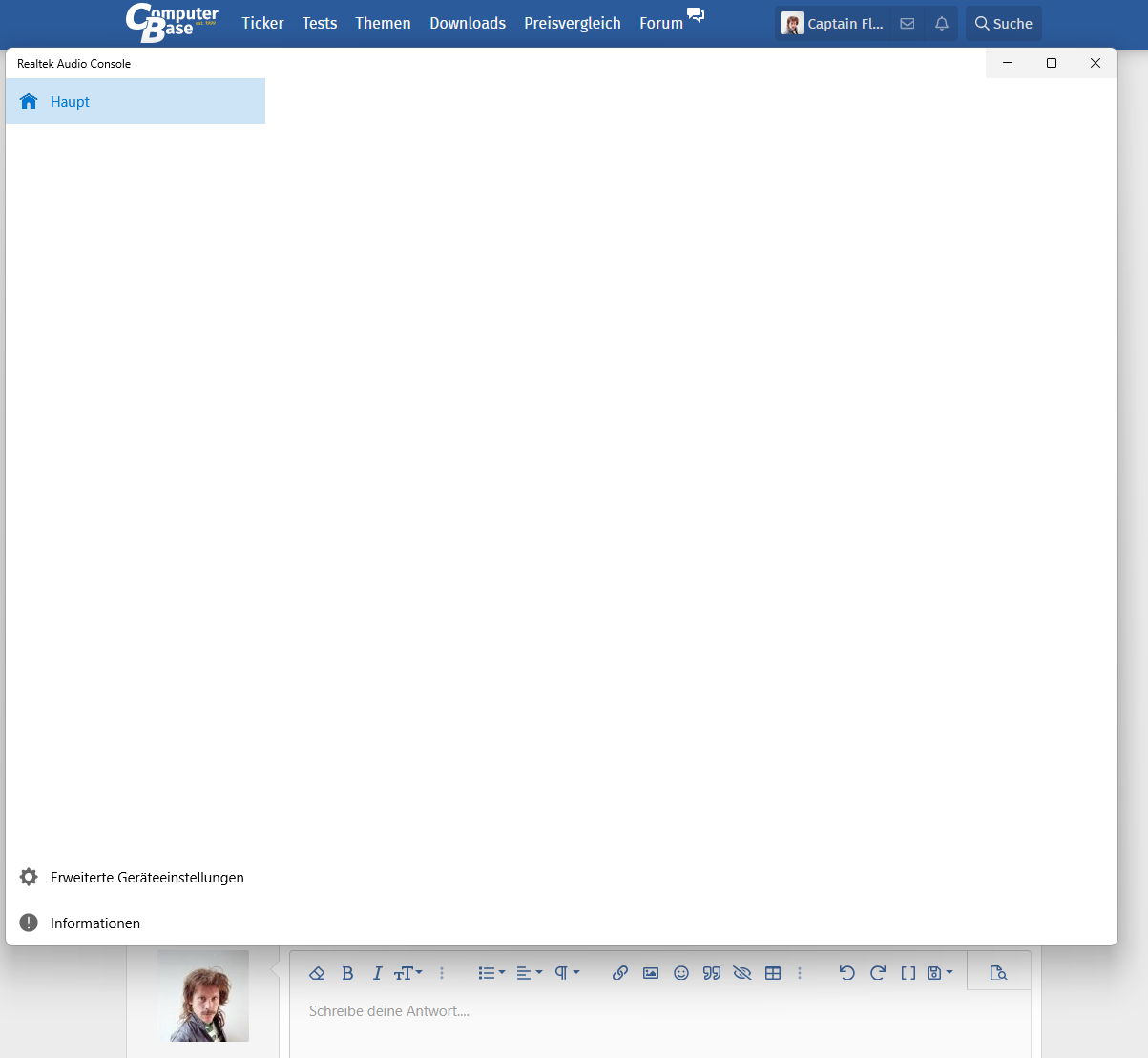

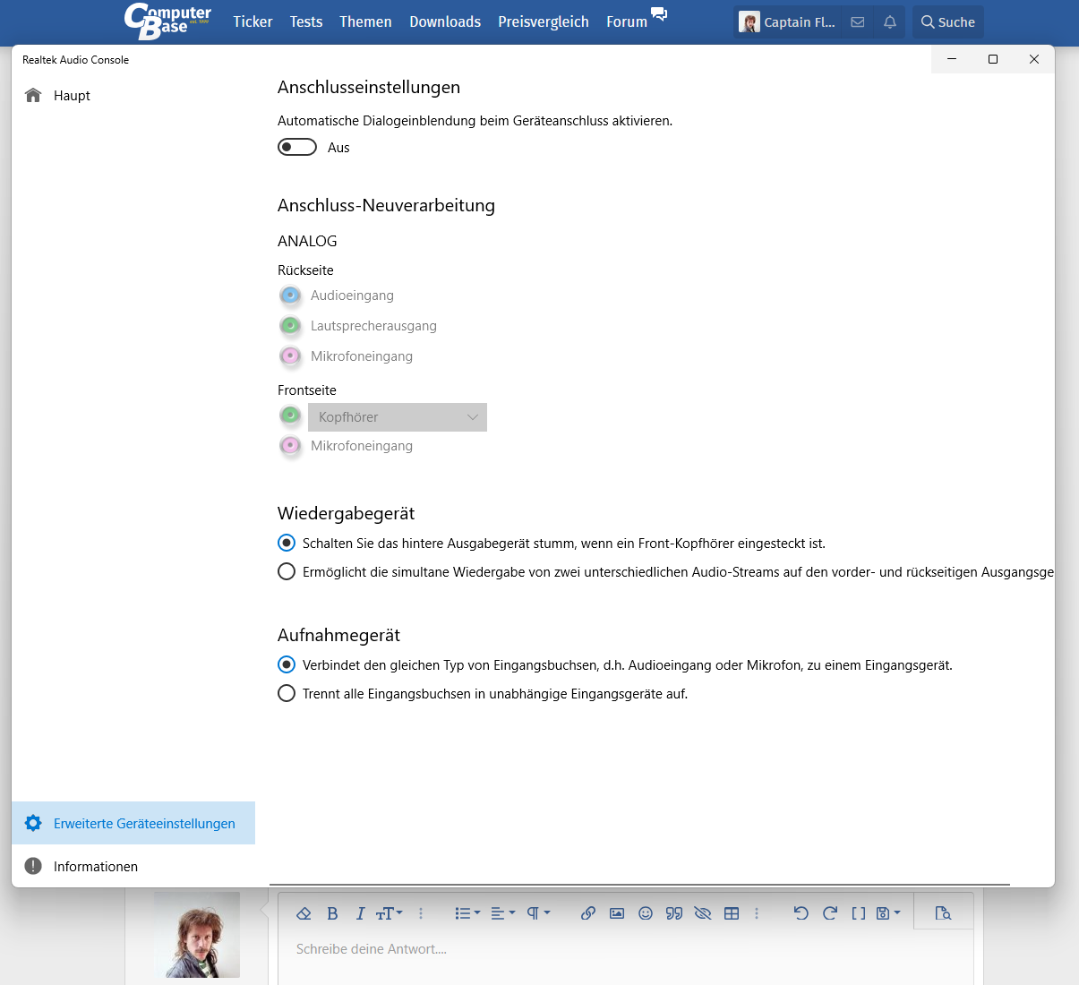

Per USB sind zumindest die Störgeräusche weg :)
Jetzt fehlt nur noch der bessere Klang.
Die Einstellungen sind ein bisschen mager :P

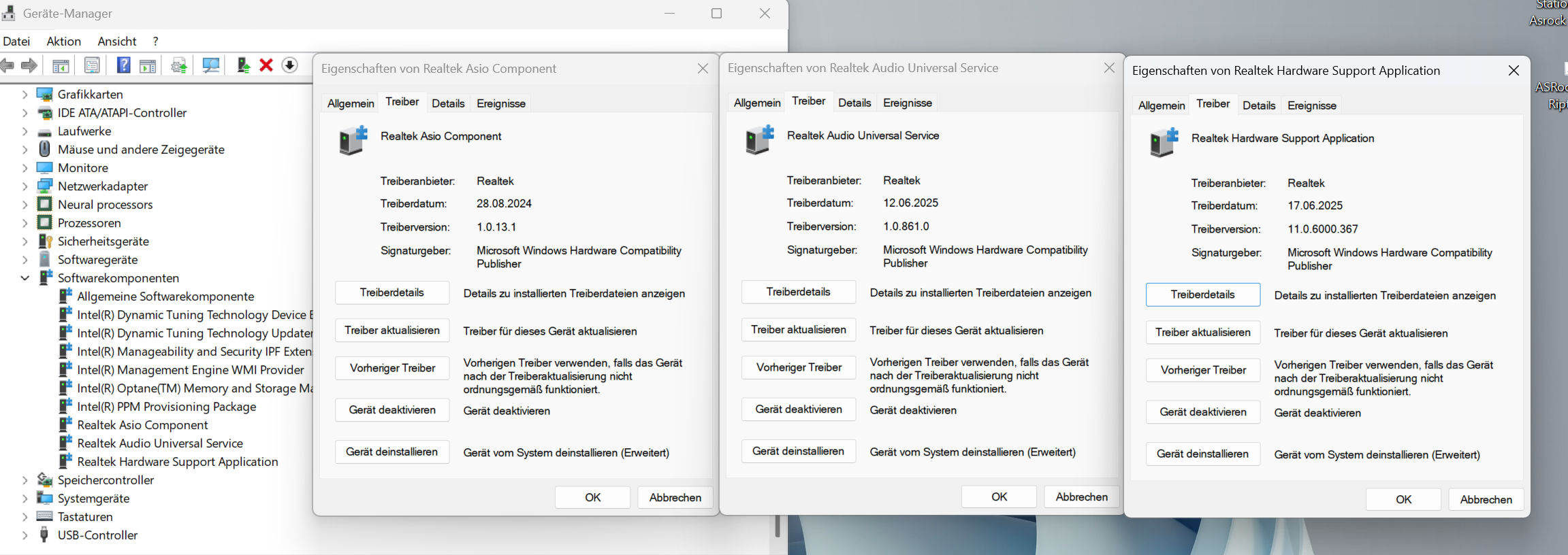

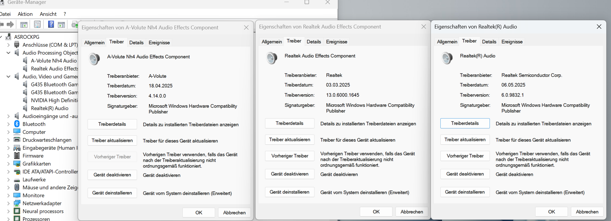

Wir können ja mit dem billigstem anfangen: den Treibern deines ALC897. Welche Versionen hast du?
Reaktionen: Captain Flint

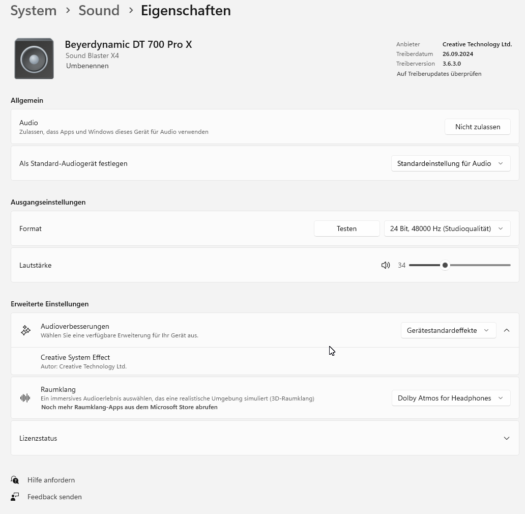

Bevor ich mir diese externe Soundkarte gekauft habe, war ich wirklich am überlegen, ob ich sie mir kaufen soll. Denn meine Beyerdynamic DT 700 Pro X Kopfhörer haben sich bereits mit meiner internen Soundkarte meines MSI Carbon Mainboard gut angehört. Aber als ich die Kopfhörer über die Soundkarte angeschlossen habe, war ich überwältigt. Denn aus gut wurde noch viel besser und in Gaming kann ich bestimmte Richtungen besser heraushören und mit Musik kommen die Bässe und auch andere Klänge noch besser raus.
Aber ich nutze den Equalizer der Soundkarte nicht und habe den Direktmode aktiv. Auf Windows habe ich das Dolby Atmos aktiv und das gefällt mir besser, als der Equalizer.

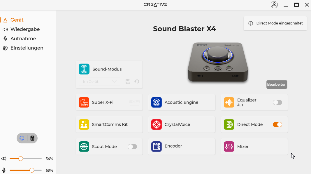

Wobei aber die Software und dessen Equalizer der Soundkarte auch sehr gut ist. Mit Shooter spiele, stelle ich es daher auch manchmal um.
