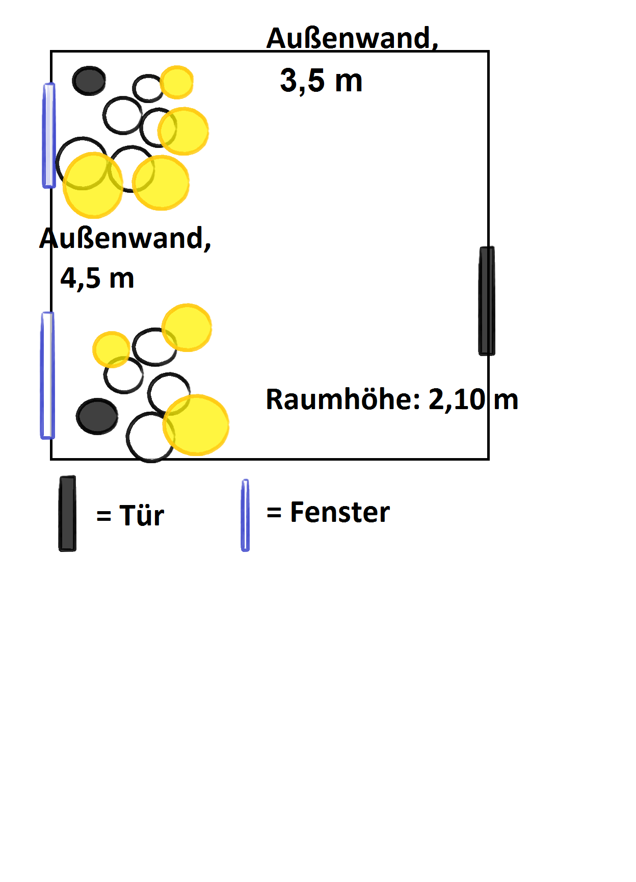

So, hier noch eine Skizze (ist leider schon ein halbes Jahr alt) des Raumes für $t0Rm . An Stelle des oberen Schlagzeuges soll die Couch, an der Wand gegenüber der TV. Nach dem Umbau soll mein Schlagzeug (das andere wird rausgeworfen) ca an der gleichen Stelle stehen wie das unter auf der Skizze, nur etwas mehr in der Mitte des Raumes.
