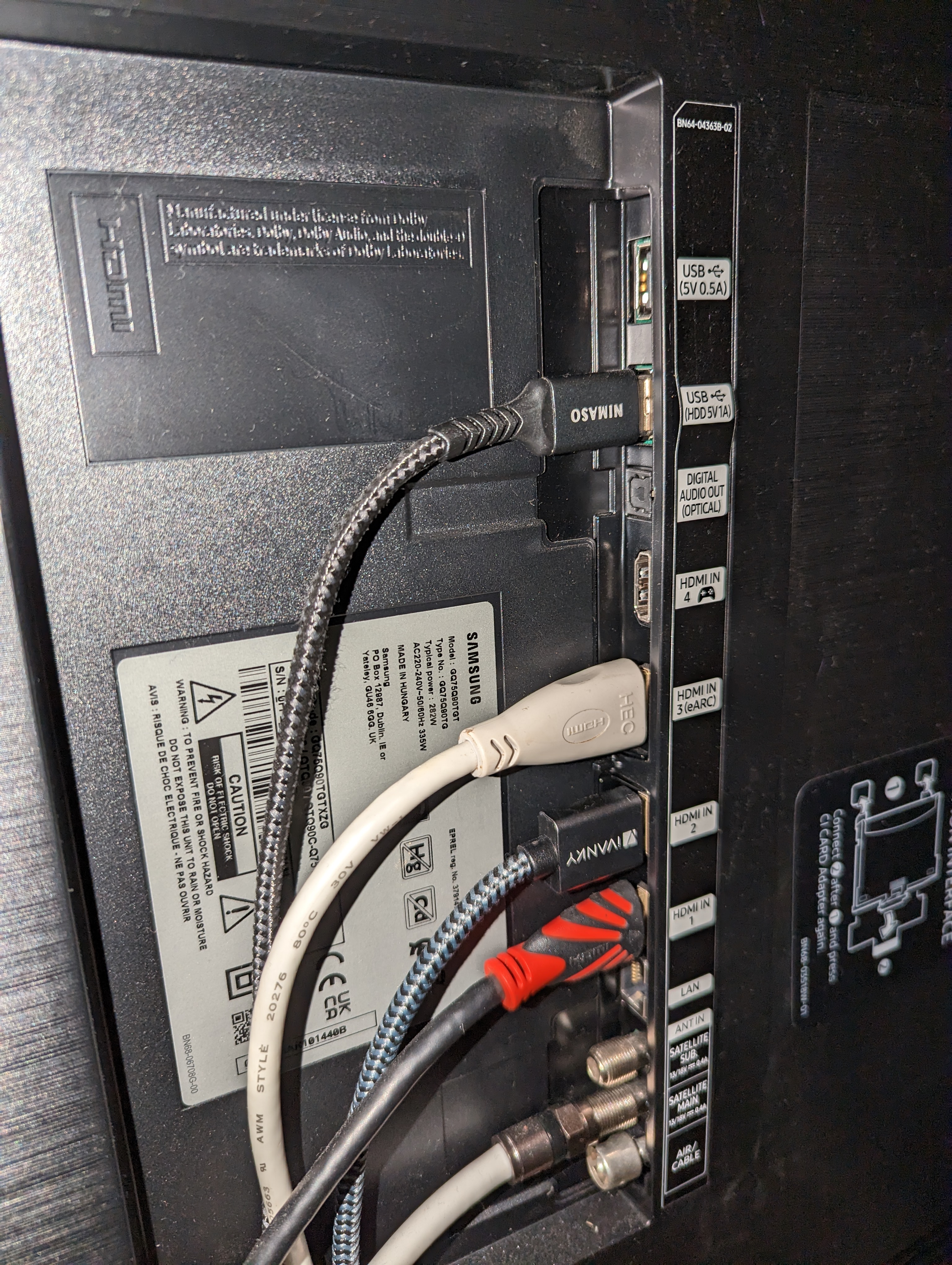

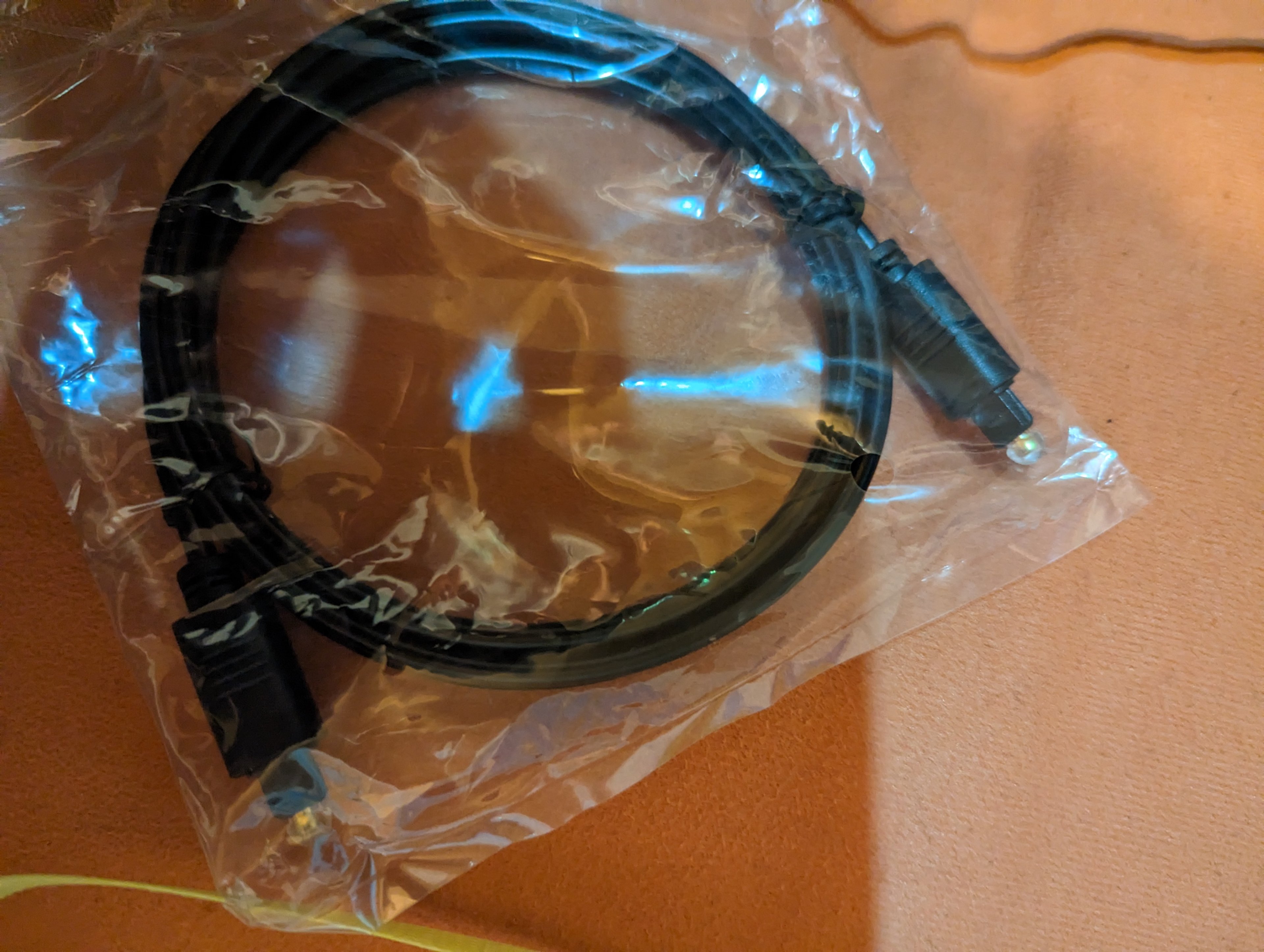

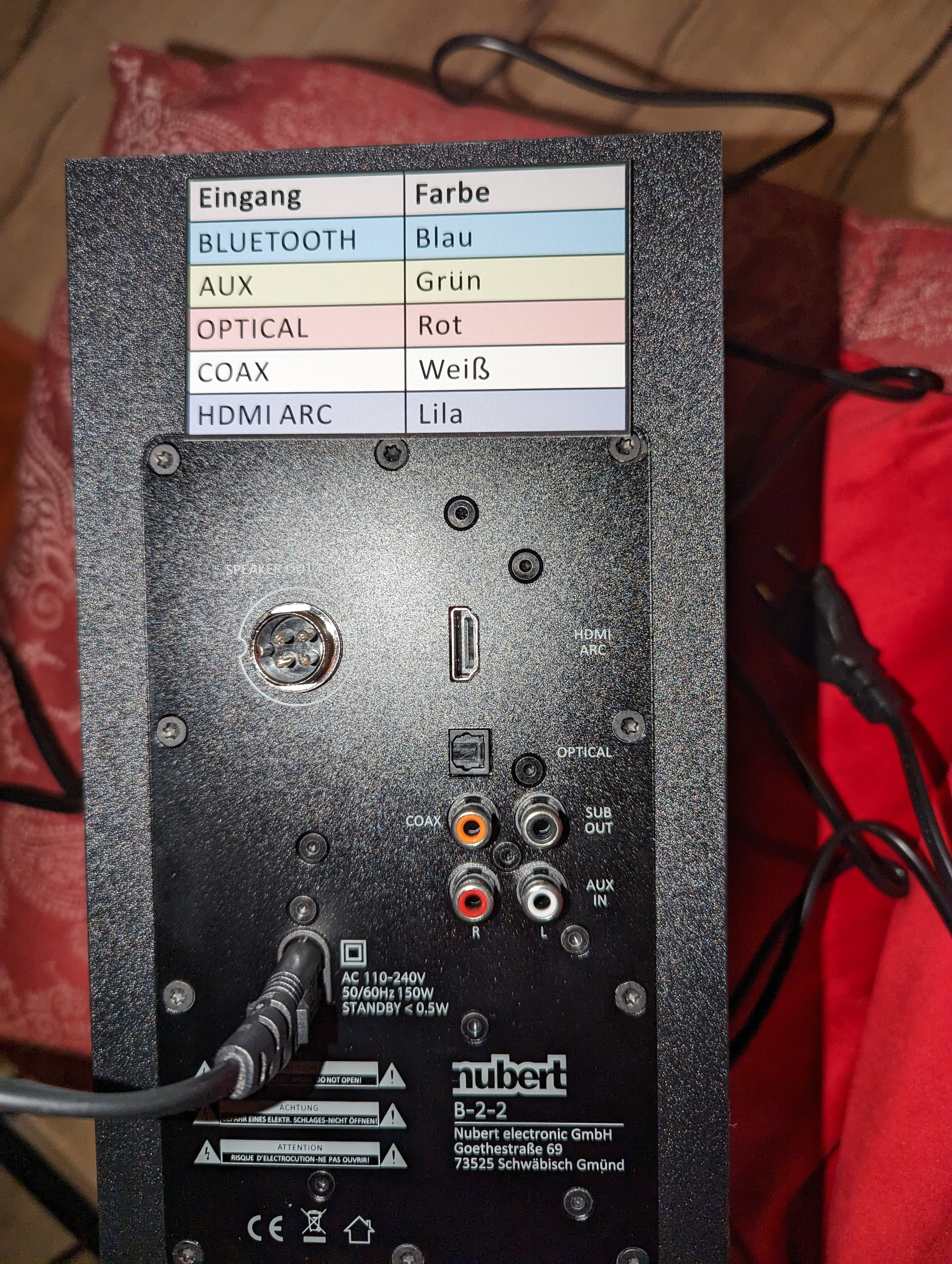

bin jetzt bei meinem Kumpel und wollte das gerade anschließen. Bin etwas überfordert und habe mal die entsprechenden anschlüsse an beiden geräten plus das einzig beiliegende Kabel abfotografiert. Wie gehe ich am besten vor?
danke euch!

Ist das HDMI?
Dann an HDMI und an TV🤔
Hab ich mir auch gedacht. Das scheint ja zu gehen..was würde denn noch gehen? Dieses optical out? Und was ist das für ein Kabel das beiliegt? 🤓
Beiliegen tut ein optisches Kabel (Toslink) (was auch das Handbuch verraten hätte)
HDMI hätte den Vorteil, dass über ARC die Lautstärke über die TV-Fernbedienung regelbar wäre. Wenn ihr kein HDMI Kabel rumliegen habt, für ein paar Euro eins kaufen.
Danke dir! HDMI hat leider nicht geklappt, da brauch es wohl ein bestimmtes HDMI Kabel für. Optische Verbindung hat sich iwie auch nicht verbinden lassen. Läuft jetzt aktuell über Bluetooth.

Naja, eigentlich sollte fast jedes gehen, es sei denn, es ist sehr alt. Ultra High Speed (Ethernet) und High Speed sollten gehen.
Wenn HDMI und Optisch nicht gehen, scheint es aber an der Einstellung von TV/Soundbar von euch zu liegen.

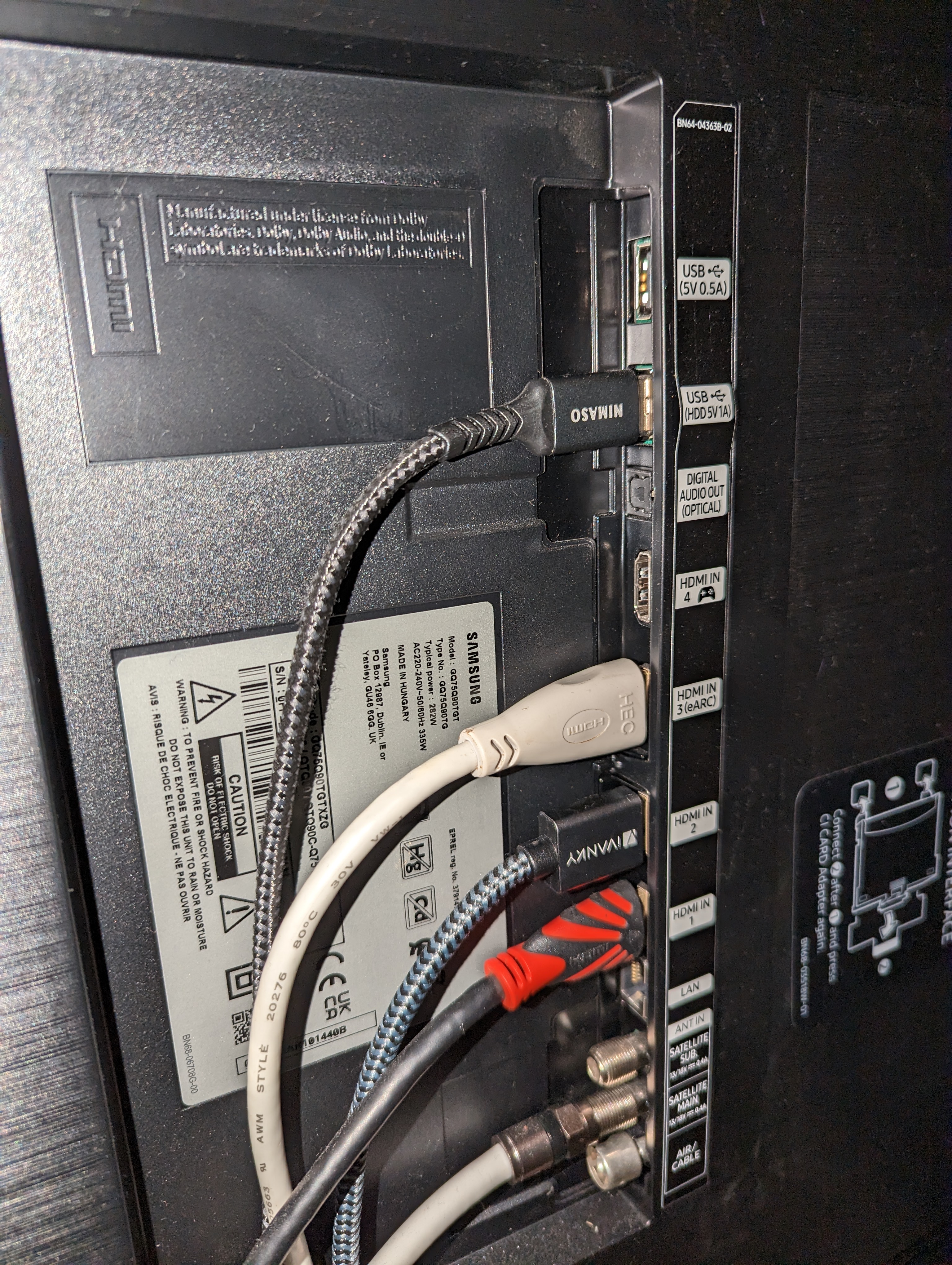

Ich sehe gerade, in #14 hast du ein Bild von den Anschlüssen. Das Soundsystem muss zwingend in HDMI 3 (eARC) rein, sonst geht es nicht mit dem Steuern der Lautstärke.
