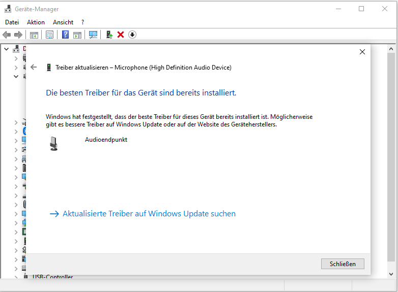

So anscheinend alles aktuell oder?

Und Treiber bezieht man immer vom Hersteller direkt, nicht die generischen von Windows.

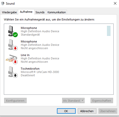

@Mojo1987 aber dann würde das hier nicht angezeigt werden oder?
Doch wird trotzdem angezeigt hat aber keinen Pegelausschlag. Genau dein Problem also.
Treiberupdate der Soundkarte funktioniert übrigens nicht so wie du das versucht hast. Dazu lädt man die Treiber beim Mainboardhersteller runter.

Treiber sind ja anscheinend für die Geräte aktuell oder?

Wie bereits geschrieben, den Treiber bezieht man von der Herstellerseite (in diesem Fall dem deines Mainboards) nicht von Windows.

Falsch intern verkabelt (hast du den front Header richtig eingesteckt?) oder das Mainboard unterscheidet zwischen Front Anschluss und dme hinten am Board und du hast den falschen Mikrofoneingang ausgewählt und den Kopfhörer an der Front deaktiviert. Einfach mal bei den Aufnahmegeräten deaktivierte/nicht angeschlossene Geräte anzeigen.
