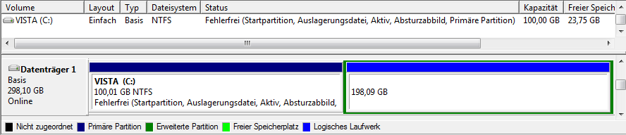

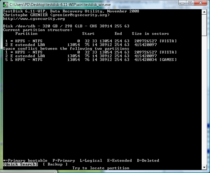

unter Vista ist meine 2. Partition [GAMES] defekt bzw. nicht sichtbar. Unter XP geht komischerweise alles. Habe hier schon ne Menge gelesen, trau mich aber nicht, ohne Führung einfach an den Sektoren rumzufummeln. Kann mir jemand weiterhelfen?
Danke vielmals!

Führe mal Quick Search und überprüfe mittels P (list Files) den Inhalt beider Partitionen und poste den Screen nach der Suche und schreibe was die Einsicht in die Partitionen ergeben hat (die Partitionen können mit den Cursortasten angewählt werden).
Hallo Mueli,
habe gestern noch einen Deep-Search gemacht. Laut Anleitung vieler Anfragen hier, habe ich mich getraut die gefundene Partition mir P zu markieren und habe WRITE gedrückt. Jetzt geht alles wieder.
Vielen Dank für Eure kompetente Hilfe hier im Board! :schluck:
Was ich komisch fand ist, dass unter XP zwar auch die Fehler gefunden wurden, aber die Platte anstandslos erkannt wurde und auch lief.
Space conflict wird in Testdisk gemeldet, da Vista-Partitionen nicht an Cylindergrenzen aber an Megabyte-Grenzen ausgerichtet sind.
TestDisk erkennt es dann nach bestätigen bei Quick Search automatisch oder fragt ob nach Vista-Partitionen gesucht werden soll.
Die Partitionen können dann für eine Wiederherstellung gesetzt werden.
Infoa dazu hier;
https://www.computerbase.de/artikel...sk.859/#abschnitt_hinweis_zu_vistapartitionen
Viele Grüße
Fiona
