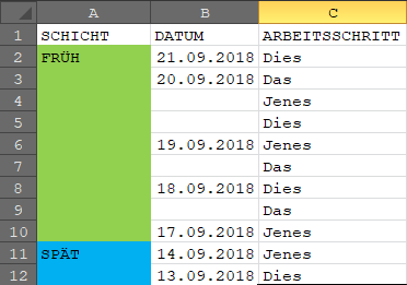

ich habe eine Excel Tabelle (Excel 2010) mit täglichen Arbeitsschritten und möchte dort zur Übersicht Früh- und Spätschicht farblich unterschiedlich hervorheben. In Spalte A soll jeweils Früh bzw. Spät eingetragen werden, aber nicht jeden Tag, sondern quasi jeden Montag einmal übergreifend für die gesamte Woche. In Spalte B gehört das zugehörige Datum von Montag-Freitag und ab dann werden in Spalte C die Arbeitsschritte eingetragen. Hier soll je Zeile ein Arbeitsschritt eingetragen werden, sodass die Zeilenmenge je Tag unterschiedlich ist.
Das soll dann Beispielsweise so aussehen, wie im angehängten Screenshot (da ist die Färbung manuell gemacht worden)
Meine Frage ist nun: Wie lässt es sich lösen, dass sich Spalte A aufgrund des Inhaltes "Früh" bzw. "Spät" in eine andere Hintergrundfarbe färbt, bis jeweils der nächste Inhalt vorgegeben ist?
Gibt es vielleicht einen einfacheren Ansatz um gar nicht erst dieses Problem zu haben?
Bei Rückfragen einfach melden =)
MfG Calindroxx

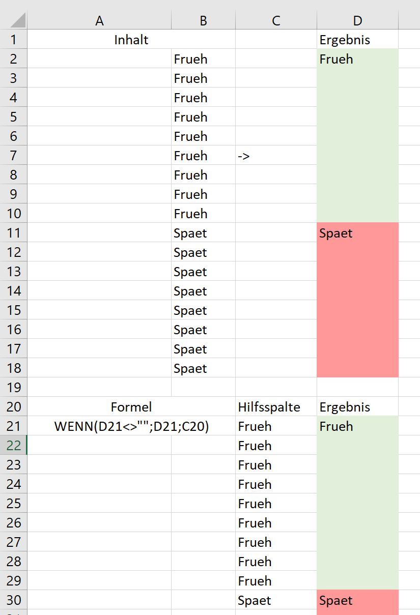

CN8
Einfach Frueh und Spaet in jede Zelle eingeben und ueber die bedingte Formatierung dann Inhalt ausblenden und einfaerben.
Bedingte Formatierung 1: bestimmter Text -> enthaelt -> ="Spaet" -> Formatierung: einfaerben
Bedingte Formatierung 2: =Zelle = Zelle darueber -> Benutzerdefiniertes Zellformat ";;;"
Alternativ:
Hilfsspalte erstellen, um den Wechsel zu ermitteln.
