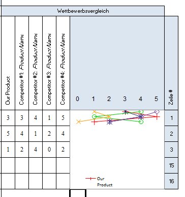

danke euch. Haltet mich für völlig unfähig, aber ich habe all eure Tipps ausprobiert, jedes Mal mit dem gleichen Ergebnis. Die Diagrammlinien werden "nach oben zusammengestaucht", egal ob ich die Zeilen ausblende, komplett lösche oder wie von Chromastein vorgeschlagen lösche.
Anbei ein Bild, wie das Diagramm bei mir nach dem Löschen aussieht:
Ich kriege es auch nicht hin, das Diagramm wieder so anzupassen, dass die Eckpunkte den Zeilen entsprechen. Hat das was mit der Skalierung zu tun?

Das Problem ist das Diagramm und die Legende passen nicht in die drei Zeilen rein, die einige Möglichkeit die ich sehe ist die Zellenhöhe so zu vergrößern das das Diagramm und die Legende rein passen und dann vollkommen angezeigt werden.

Hi, es verschiebt sich (bei mir) aber auch, wenn ich nur eine Zeile lösche. Nur ist es da halt nicht so stark sichtbar.
Durch das Löschen der Zeile wird der "Diagrammbereich" mit verkleinert, was soweit ja auch sinnvoll ist. Allerdings wird eben auch der "Diagramminhalt" (also die Linien) in gleichem Maße skaliert, wodurch die Eckpunkte dann nicht mehr mit den Zeilen zu denen sie gehören, übereinstimmen.
Eine Möglichkeit, diese einfach wieder zu vergrößern finde ich einfach nicht.
Ich weiß nicht, ob es an Excel 2010 liegt, aber ich glaube, bei 2003 hatte ich solche Probleme nicht.
Ist das Diagramm in die Zellen eingepasst? Sind die Zellen "verbunden"? Sieht so aus, als würde es das Ding in die obere Zeile quetschen...
Hallo felsi,
der Effekt ist doch logisch. Du hast 16 Einheiten verteilt auf beispielsweise 16 Zeilen. Nun löscht du 8 Zeilen heraus und das Diagramm (und zwar das ganze!) wird auf die Hälfte zusammen geschoben (gestaucht). Ich habe einfach einmal dem Maximalbereich von 16 auf 10 geändert und schon sah es wieder besser aus.
Die Alternative ist natürlich, das Diagramm um die Anzahl der gelöschten Zeilen anschließend nach unten zu erweitern. Das zerstört aber die Optik ...

Perfekt, so klappt's.
Da hatte ich wohl irgendwie Tomaten auf den Augen. Zur Entschuldigung muss ich aber sagen, dass Excel 2010 irgendwie ein völlig neues Programm ggü. 2003 ist.
