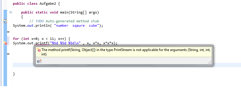

Hm, deswegen erhalte ich immernoch den Fehler. Ich programmiere in der neusten Eclipse 32bit (Kepler R2) Version, eingestellt ist Java.
Code:
public class Aufg2 {
	public static void main(String[] args)
		// TODO Auto-generated method stub
System.out.println( "number  sqaure  cube");
for (int x=0; x < 11; x++) {
System.out.printf("%5d %5d %5d\n" , x, x*x, x*x*x);
Hier mal ein Bild
Wo kann ich die printf Version einsehen? Ich kenn Eclipse noch nicht lange. Mir wurde zur 32Bit Version geraten, obwohl ich ein 64bit OS habe. Dachte auch schon ob es daran liegt.
Vielen Dank für deine Hilfe! Es war 1.4 eingestellt. Mit dem Wechsel auf 1.5 funktioniert der Befehl wie beschrieben reibungslos, und somit auch das Programm. Die Schleifenlösung ist natürlich nobel. In der Musterlösung wird das ohne Schleifen gemacht, was dementsprechend viel Text ist.
