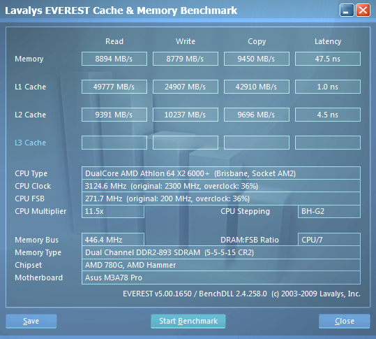

PS: Der Anhang ist von meiner alten CPU, damit man sehen kann, dass es mit der alten cpu via frondsidebus ging...
