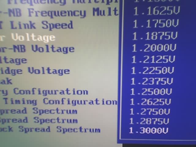

Ich bin ins Bios, und dann der Schock. ich kann die CPU Vcore nur von 0.8000 - 1.3000v einstellen. Laut CPUz / Everest und PC-Probe2 liegen bei dem Standarttakt 2,6Ghz aber gewaltige 1.41v an@Idle.
Wie ich weis, ist das M3A78 PRO ein OC Board. u.a. deswegen habe ich mir das ja auch gekauft. Natürlich gibt es weitaus bessere, aber das ist ja jetzt erstmal nebensächlich.
Ich finde das nicht normal, das ich die Vcore nur bis 1.3v einstellen kann. Laut Handbuch kann ich normalerweise von 0.8v - 1.6v gehen. Wieso zeigt mir das Bios aber den Maximalen wert von 1.3v nur an ?

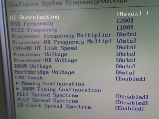

P.s. sry hatte deine frage überlesen vor lauter hektik jetzt :( . ich habe Vcore Voltage auf Manuell gestellt.
die war voher auf auto.

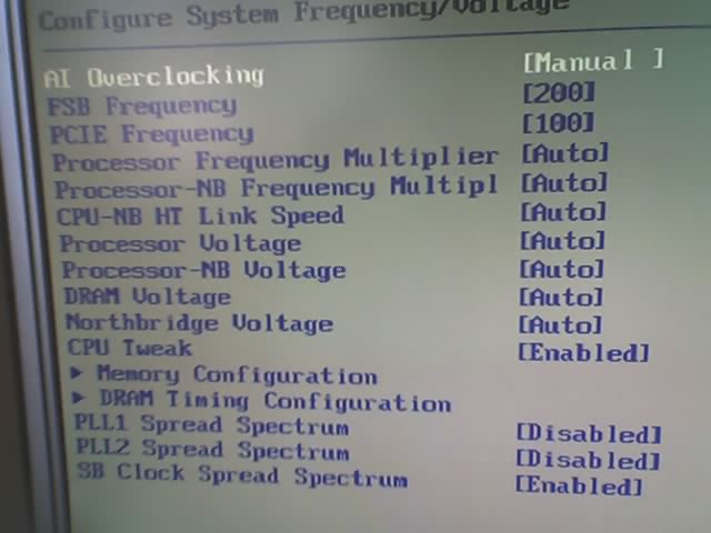

Dann öffnet sich ne liste. und dort kann ich von ganz oben ( 0.8 ) nach ganz unten ( 1.3 )

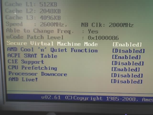

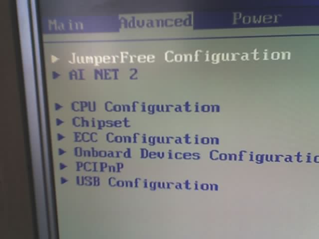

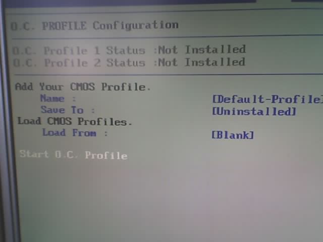

Ich habe jetzt mal ein paar fotos vom Bios gemacht. Vllt habe ich auch was falsch eingestellt ? ich werde jetzt kurz essen, und dann Hier hochladen!

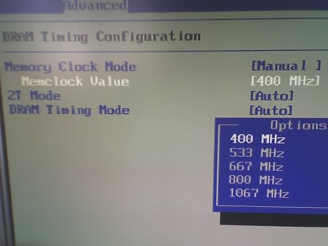

Stimmt das nicht ? wenn nein, dann würde ich das jetzt mal versuchen....eine kleine zwischenfrage : im Bios ist unter DDR-Ram momentan 400Mhz eingestellt.
ich kann bis 1067Mhz gehen. ich habe einen 1066Mhz Speicher. Muss ich jetzt 1066Mhz einstellen oder 533Mhz ? (wegen DDR2 ) bin da grad bissel irritiert ;)
Mich wundert auch das ich nirgends den HT-Link einstellen kann ? ich würde ja dann gerne den referenztakt anheben. Aber ich bins vom Alten board gewöhnt das 200*5 standart war. dann ging ich auf 250*4. aber ich kann diesen HT-Link Multi nirgends finden ?
Hier sind die bilder vorab schonmal :

hört sich jetzt vielleicht dumm an , aber vielleicht kannst du mit irgendwelchen tasten noch hoch oder runter scrollen ??
ansonsten was den speicher betrifft müsstest du eigentlich 533 einstellen , wäre dann 1066 wegen ddr2
was zeigt denn cpu z an wenn du 400 mhz einstellst ?

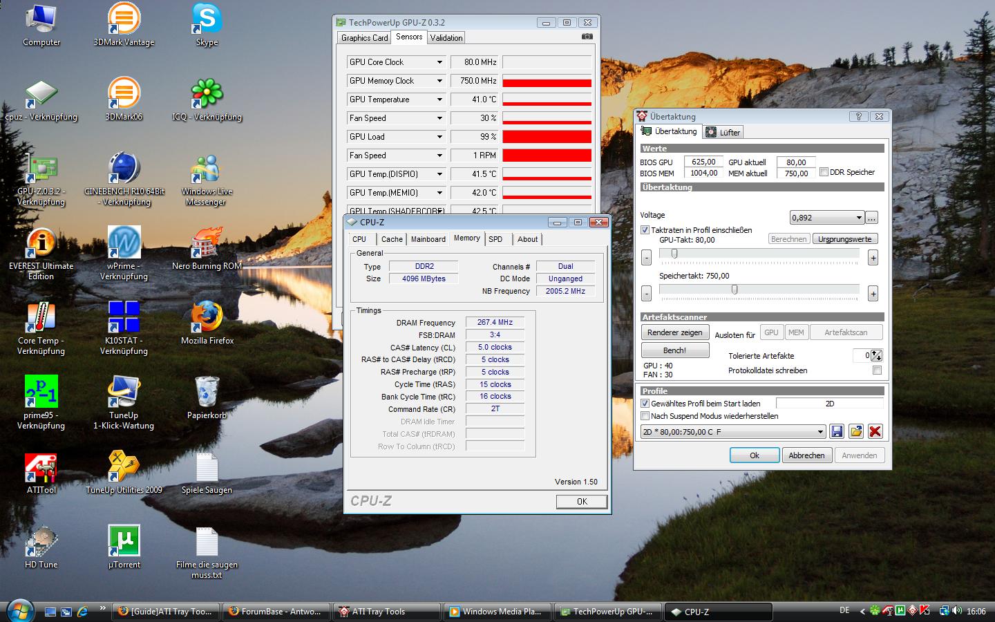

Also bei 400Mhz sagt Cpuz 201Mhz..jetzt habe ich ihn mal auf 5-5-5-5-15 gestellt und 2.0v im Bios. dann hab ich ihn mit dieser Spannung/latenzen auf 533Mhz erhöht. in CPUZ steht nun :
Edit : Ich hoffe es gibt noch ideen was ich machen könnte, wenn es mim Bios nicht hinhaut zu Übertakten.Ich werde sobald ich weis was mit dem USB-Stick ist, ein älteres Bios draufspielen und dann ggf bei Asus anrufen und mal um rat fragen und fragen was da los ist mit diesem Bios. Ich weis sonst nicht was ich machen soll wenn das nicht zu beheben ist!? :(
aslo da ist doch irgendwas faul
wenn du im bios 533 einstellst läuft er auf 267
normalerweise müsste es anders rum sein , also im bios 267 einstellen und dann läuft er auf 533
liegt wohl am teiler , normal ist doch FSB : DRAM 1:2 ?
unbedingt mal ein andres bios ausprobieren , wobei ich befürchte, dass der phenom 2 bei den älteren nicht unbedingt erkannt wird

Ich bin mir da nicht ganz sicher, weil :
wie du auf den Bildern oben sehen kannst, hab ich im Bios auch die einstellungsmöglichkeit 1067Mhz. Vllt ist das da andersrum ? weist wie ich mein ? aber du hast völlig recht wenn du sagst das da irgendwas faul ist. Evtl ist dieses Bios auch das Problem mit dem Vcore!?
