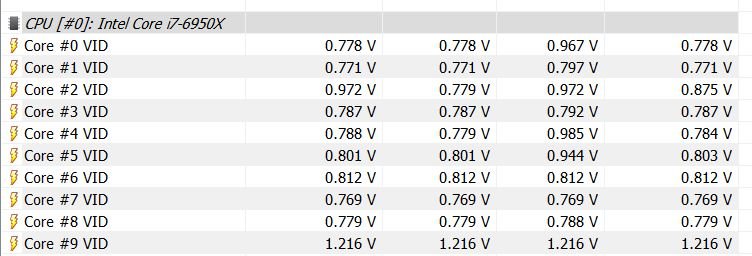

durch einen Zufall habe ich festgestellt, dass Programme wie Aida64 oder HWInfo bei einem Kern immer dieselbe statische Spannung anzeigen von 1,216 Volt. Während die Spannungswerte der anderen Kerne sich konstant ändern.
Ich habe kein OC aktiviert und im Bios sind Standardwerte einstellt.
Windows 10 1809 aktuell, R5E Mainboard, 6950x CPU.
Handelt es sich hier um einen Fehler beim Auslesen oder muss ich mir Sorgen machen? Es handelt sich nicht um den sog. "Preferred Core". Laut Bios ist dies Kern Nr. 6.
Danke.
Chris

Du hast Recht, aber das trifft auf Kern Nr. 6 zu. Dieser ist im Bios mit einem "*" versehen. Er läuft fast dauerhaft auf 4 GHz. Während der Takt des Kerns Nr. 9 zwischen 1,2 und 4 GHz schwankt.

Ja, ohne Turbo Boost variiert die Kernspannung. Mit TB wieder wie oben beschrieben. Verstehen tue ich das wirklich nicht ganz, denn ich weiß, dass es nicht immer so war. Aida64 läuft bei mir immer und ich achte schon auf die Werte.
Habe noch einmal im Bios nachgesehen, der Kern Nr. 6 ist mit einem Stern versehen, nicht Nr. 9.
Muss ich mir Gedanken darüber machen, oder erst mal abhaken?
