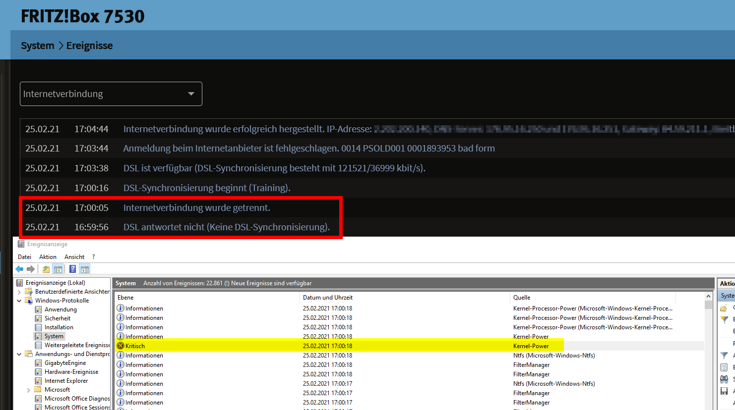

seit meinem Umzug stürzt sowohl meine R9 390 als auch mein neuer Router regelmäßig ab. Dabei ist mir schon öfters aufgefallen das dies ab und an Zeitgleich passiert. Bisher bin ich von einem Zufall ausgegangen. Aber nachdem es heute wieder passiert ist glaube ich nicht mehr daran, das war ein Zufall zu viel:
Zumindest der PC geht aber nicht jedes mal aus wenn die Fritzbox die Verbindung verliert.

Siehst du gar keine anderen Fehler im Eventlog vor dem Kernel Power Event?

WHEA logger: Schwerwiegender Hardwarefehler.
Ich habe schon die Grafikkarte ausgemacht. Mit meiner Quadro 4000 lief der PC 30 Tage durch.
Die R9 390 läuft aber unter Volllast und so gut wie allen anderen Umständen erstmal stabil. Die R9 390 stürzt dann alle paar Tage mal ab, aber wie gesagt häufig Zeitglich mit der Fritzbox.
Daher bin ich der Meinung die FritzBox sowie die R9 390 sind etwas "sensibler" sind.

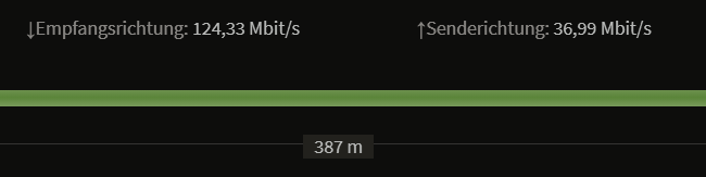

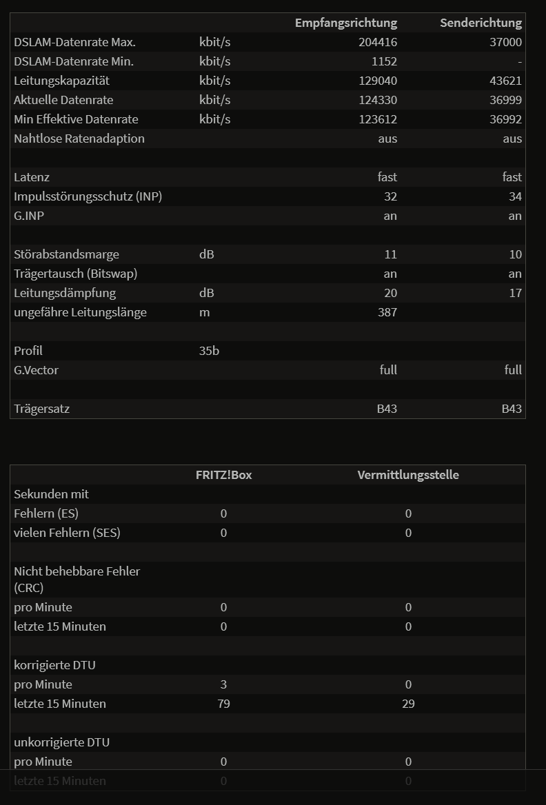

Welche Werte zeigt denn die FB im Normalzustand unter DSL Verbindungseigenchaften an?
Bei solchen Werten glaube ich nicht wirklich an einen Zusammenhang. Die 390 braucht mehr als doppelt soviel Power wie die Quattro - eventuell Netzteil überfordert.
