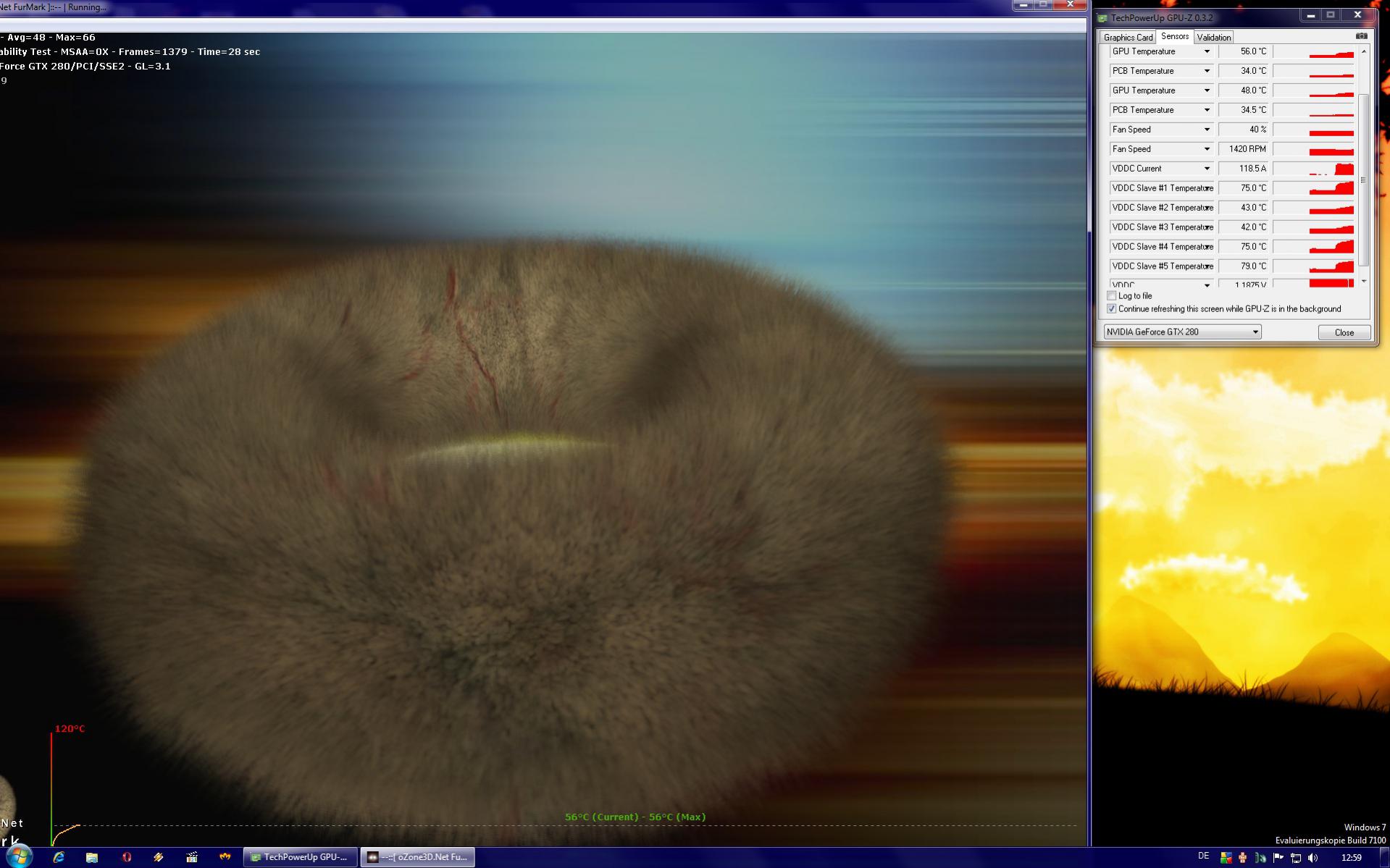

Hier mal ein Screenshot im Anhang wie es normal aussieht. Ein Screenshot kurz vor dem Absturz folgt morgen wenn mein PC und mein Zimmer mal wieder kalt sind, da es mir eben leider gerade in dem Moment abgestürtzt ist indem ich Print Screen drücken wollte.
So eben die Grafikkarte nocheinmal auseinander gebaut; die Wärmeleitpads schienen noch bei jedem Spannungswandler vorhanden zu sein, sogar wenn die meisten etwas zerflettert halb am Kühlkörper und halb am Wandler IC kleben geblieben sind.

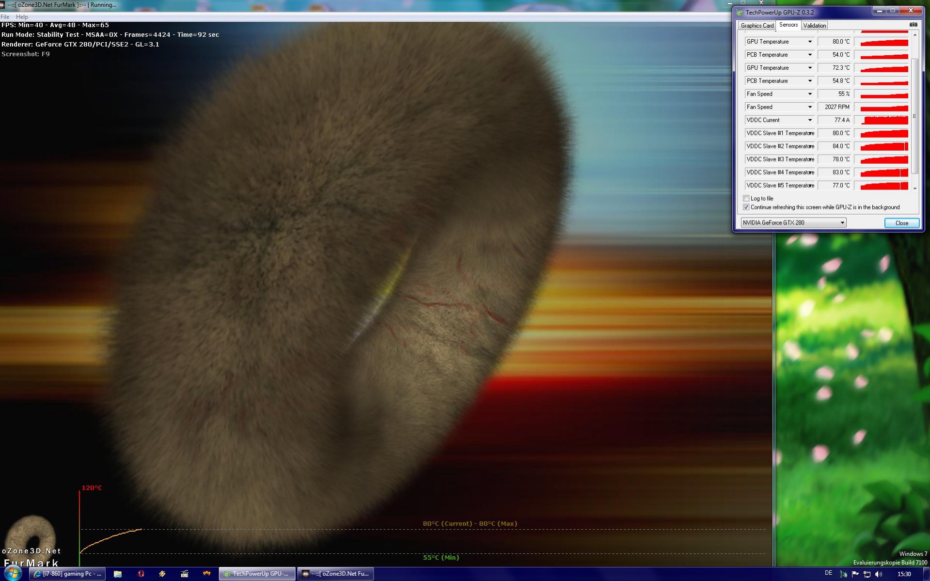

Wie versprochen hier ein Screenshot wo Spannungswandler 2 und 3 streiken:
