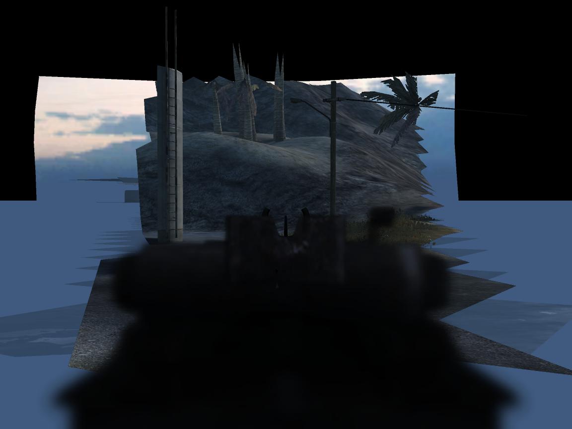

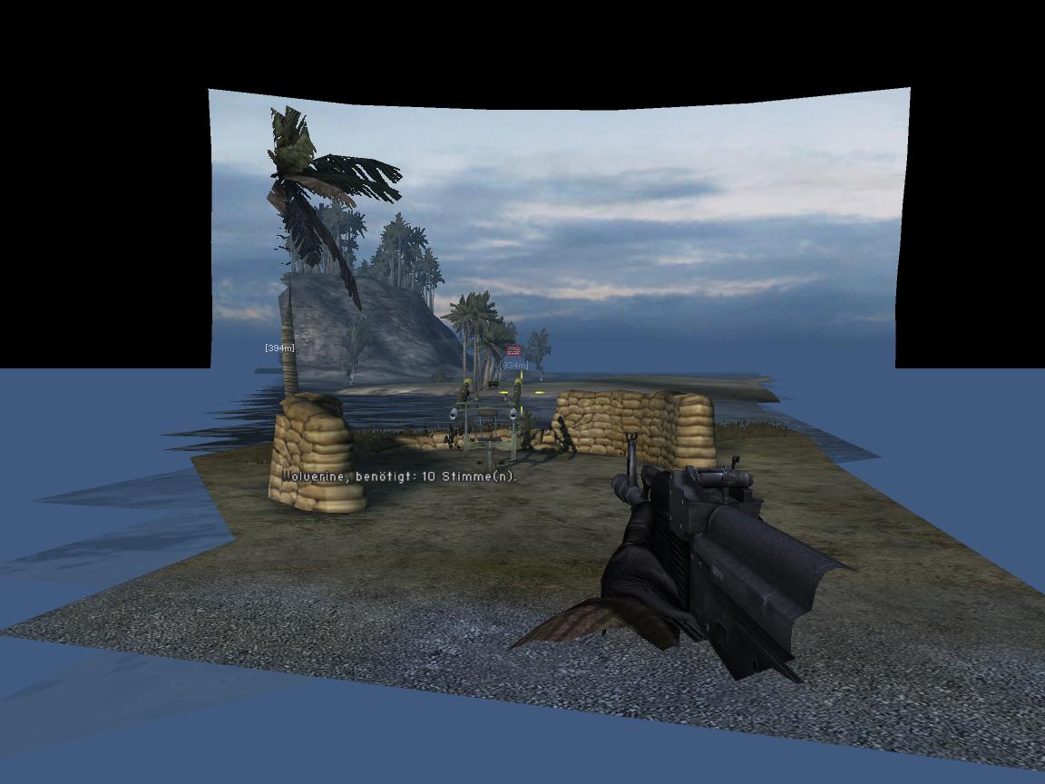

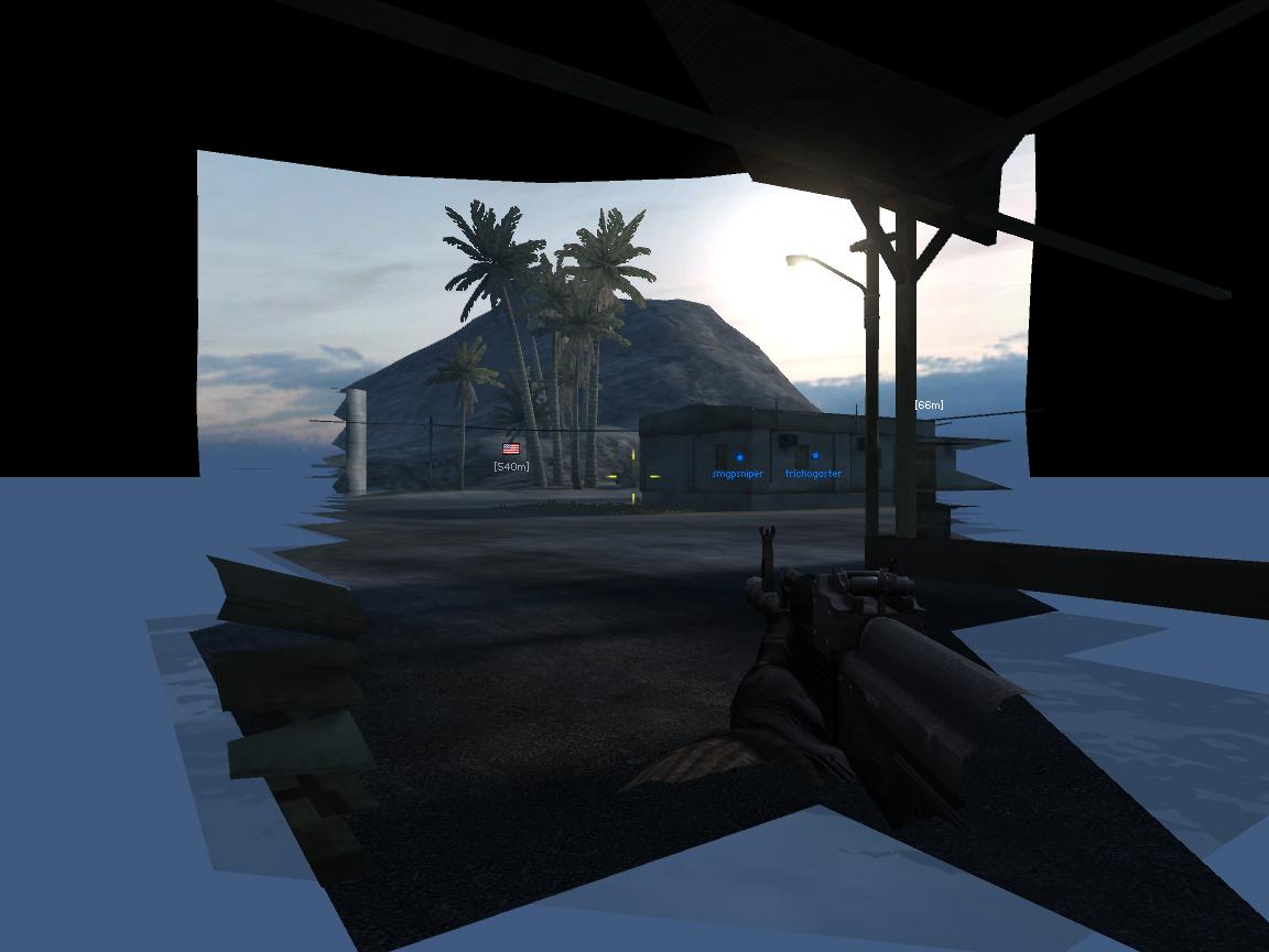

Hi Leute, please help!
hab seit gut 2 Wochen die Sparkle 6800 GT, vorher 9800 Pro. System lief bis jetzt stabil mit Forceware 71.89. Musste aber auf 77.30 wechseln um die Schattenprobleme bei BF 2 zu beheben. Schattenprobleme waren damit behoben, aber stattdessen treten nach ca. ner halben Stunde in BF 2 und Countersrike Source krasse Bildfehler auf. Dabei ist in der Mitte das Bild normal aber um die Mitte herum verzerrt das ganze Bild ( siehe Anhang ). Performance bleibt normal. Wenn ich das Spiel neu starte ist wieder alles normal, Fehler tritt aber nach einiger Zeit wieder auf.
Komischerweise treten die Grafikfehler ab den Treibern 77.30 auf, hab so gut wie alle bis 80.40 durchprobiert. Mit dem 71.89 läufts ohne Fehler., hab aber dann wieder die Schattenfehler in BF 2. Die will ich eigentlich vermeiden.
Temps sind meiner Ansicht nach normal : ca. 71 Grad unter 3D.
Grafikkarte ist nicht übertaktet, Lüfter nicht heruntergeregelt.
Habe ausreichende Gehäusekühlung, bzw. CPU-Wasserkühlung.
Grafikkartenkühler ist orginal.

Was passiert wenn du mit den neuen Treibern die Grafikeinstellungen ingame runterregelst? Kann es sein das dein Netzteil zuwenig Strom liefert? Da der Fehler sich immer wieder unter Last wiederholt, würde ich aber dennoch auch noch auf eine Überhitzung tippen.
Hast du die Graka schonmal spürbar UNTERtaktet, um zu testen ob sie so ordentliche Bilder liefert?
71C mit dem original Kühler ist aber ein guter Wert, die Karten regeln sich ja erst ab 120C runter - es ist allerdings interessant, das der Fehler nur mit der "neuen" Treibergeneration auftaucht

Problem war leider nicht durch die o. g. Einstellungen zu lösen.
Bildfehler treten immer wieder auf. Wahrscheinlich doch ein Hitzeproblem wie Andrew Poison
gleich vermutet hat.
Werde Morgen von meiner Garantie gebrauch machen und die Karte zurückschicken.
