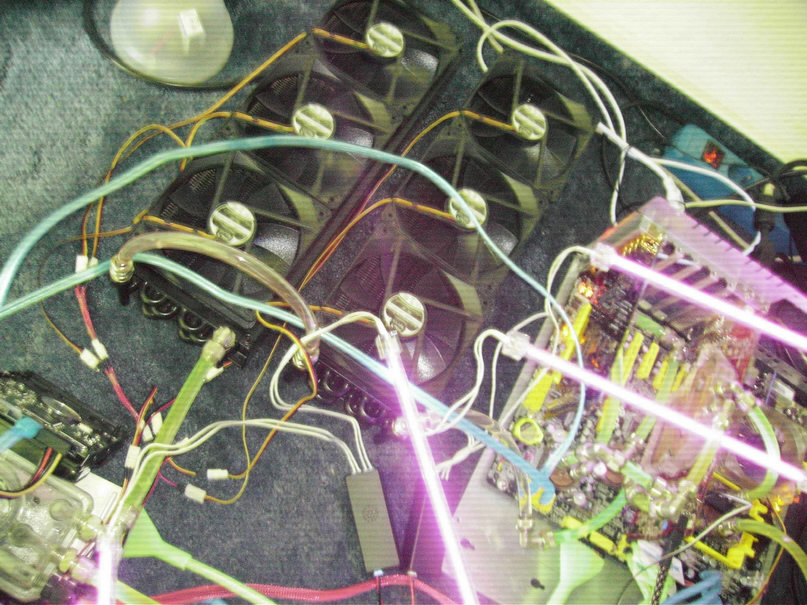

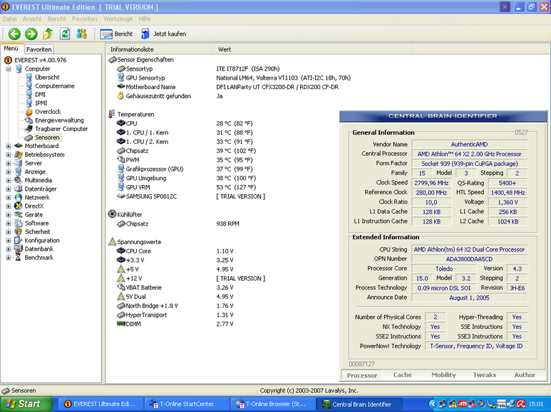

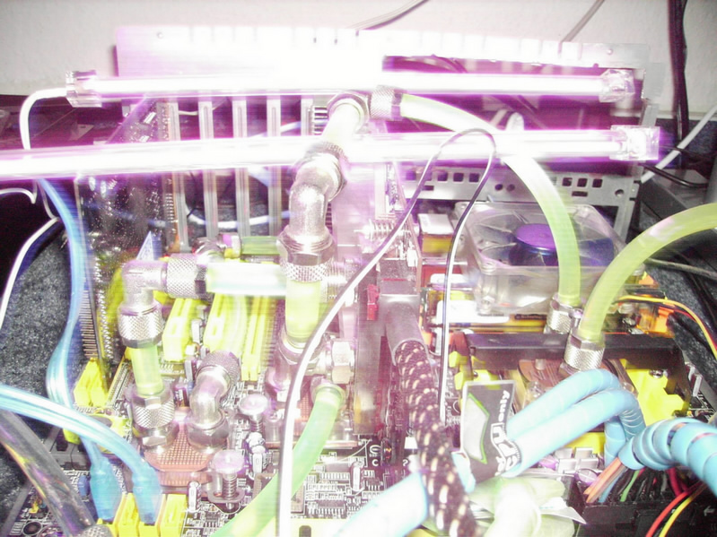

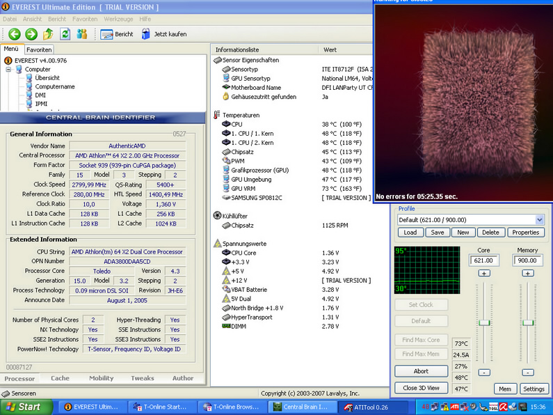

Jo hab mal mein Rechner getestet... SpaWa werden EXTRA mit H²O gekühlt (Wärmeleitpad ist denke ich mal Schuld an den hohen Temps).
Jedoch werden diese Temperaturen nur z.B. bei Anno 1701 oder andere gute Spiele die ordentlich Grafik bieten (ca. 70°C) erreicht. CPU läuft dann bei ca. 40°C und die 2 Kerne bewegen sich bei ca. 25°C - 30°C Raumtemperatur mit ca. 55°C.
