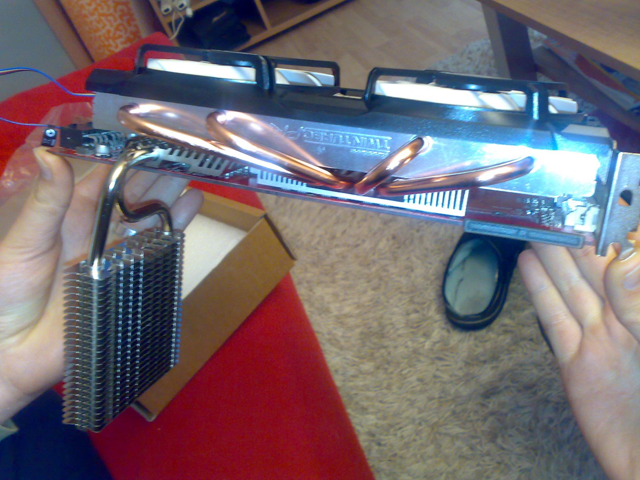

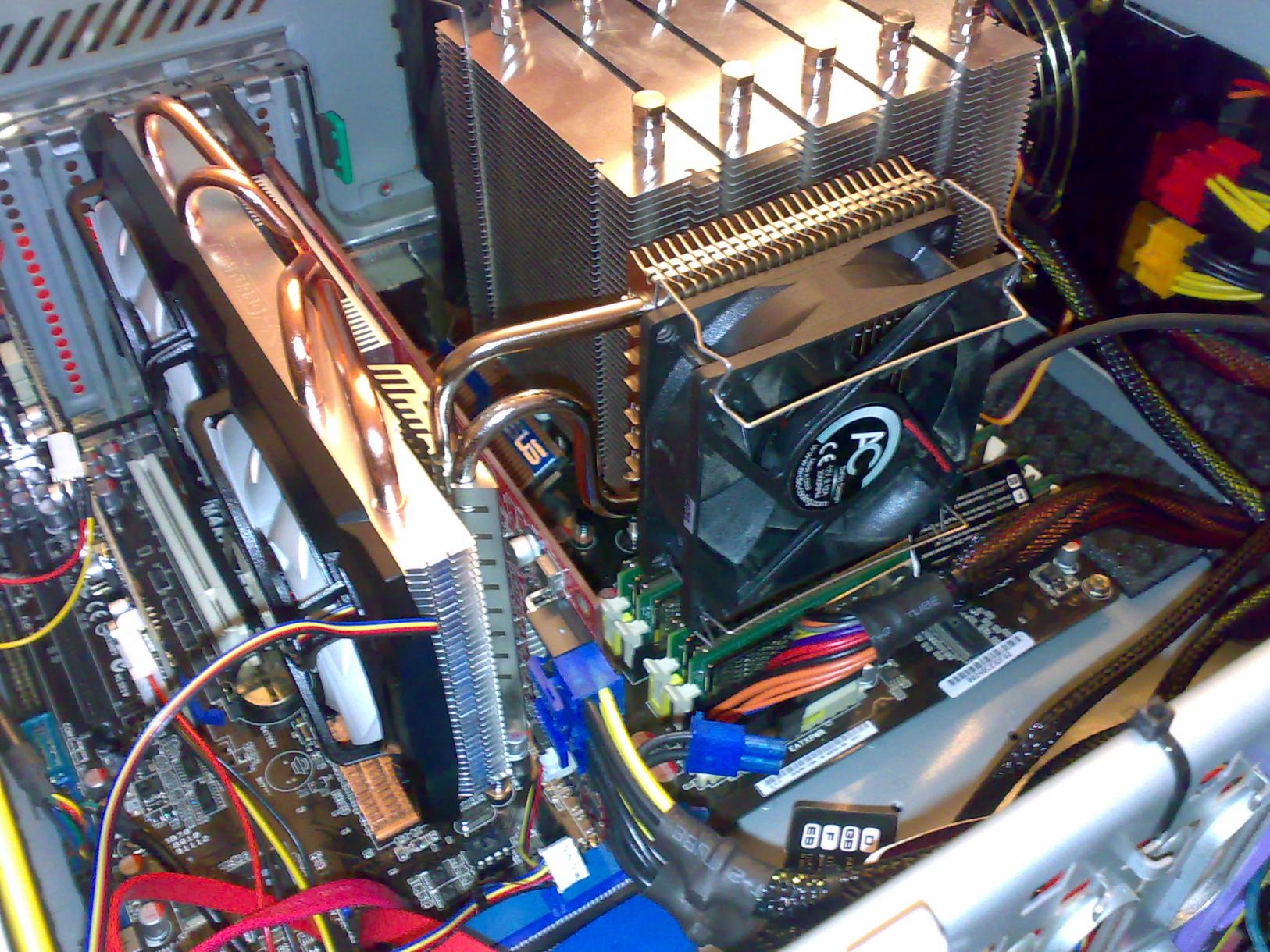

ich hab den hier drauf und bei games geschmeidige 65-70C bei den Spawas
Hab mal hier 2 Screens meiner Graka angehängt :)

Das ist normal das die spawas der 4870 so heiss werden.Bis 125 C funktionieren die dinger!
