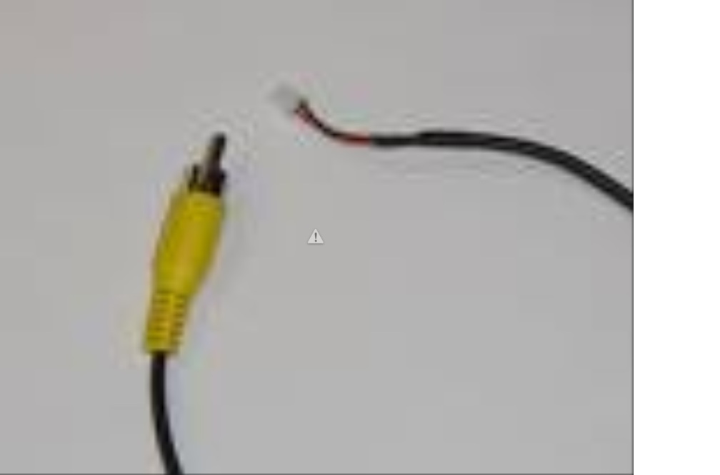

Hy,
ich würd mal sagen das Du so ein Kabel brauchst!
(Sorry für die schlechte Bildqualität, habe aber auf die schnelle kein besseres Foto gefunden!)
Tommy :cool_alt:
... genau so ein Kabel! Zur Not eben selbst konfektionieren.
genau mit so einem kabel versuch es jetzt auch.
wird schon klappen.
besten dank
