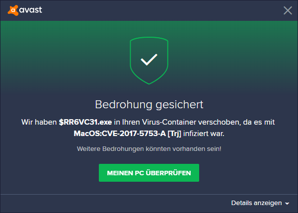

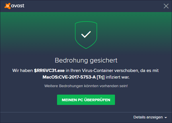

Es gibt per se keinen "schadhaften" Code, denn JEDER Code besteht aus ganz normal ausführbaren Befehlen. Spectre macht da keine Ausnahme. Und AV-Scanner können so etwas erkennen. Und zwar über eine Verhaltensanalyse.
Mir ist zwar nicht bekannt, was Avast hier genau erkennt (evtl. das flushen des Caches in einer Schleife für den Timing Angriff), aber er fängt beim Kompilieren den spectre variant1 PoC ab.

Genau genommen wäre das ein Fehlalarm, weil der PoC ja nicht bösartig ist.
Da je nach Compiler-Version und/oder -Optionen die .exe etwas anders ist glaube ich das auch nicht.
Avast hat übrigens nur diese temporär beim Kompilieren existente Datei abgefangen, die eigentliche spectre.exe ist problemlos auf die Platte geschrieben worden und lässt sich ausführen ohne dass Avast meckert.
