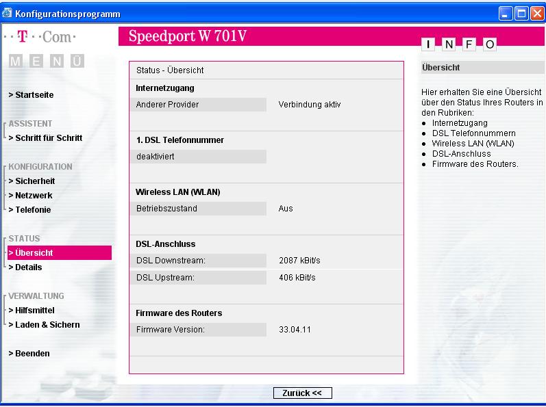

Mein Router : Speedport W701V
Gehe über Lan ins netz.
mit welcher Geschwindigkeit er sich synchronisiert hat? s.Bild
egal was ich rounte lade ich komme nicht über 2 mb.

hm, irgendwie wollte der opera nicht so recht das bild laden ;)
Ja, ist auch klar, der Router verbindet auch nur mit 2000kbits, dann kann auch nicht mehr Downstream da sein!

Naja, wenn der Router nur mit 2000 Verbindet kann net mehr gehen, wieso er mit 2000 Verbindet weis ich auch net genau.

Auch mit anderen Routern hatte ich diese Werte aber davor hatte ich immer 6mbit jetzt nur 2 die haben mich doch gedrosselt oder nicht ist ne flat die ich habe.Der Router kann ja auch nur 2 mbit weil ich nicht mehr bekomme.

Wenn deine Leitung grenzwertig ist, dh. nicht stabil mit 6 Mbit läuft und das Modem öfter den Synch verliert, dann wirst du automatisch bei Versatel runtergestuft. Du solltest dir ein anderes Modem suchen und dann nochmal bei Versatel anrufen, damit sie dich wieder für 6 Mbit freischalten. Bei schwachen Leitungen hat sich das Thomson Speedtouch bewährt bei Versatel Anschlüssen, dort kann man auch die Leitungsdaten abfragen und die Synchrionisierung etwas beeinflussen.
Wichtig wäre jetzt mal deine Leitungsdämpfung und die SNR zu wissen. Falls dein Modem das nicht auslesen kann, sollte Versatel dir das am Telefon beantworten können.
Das Problem könnte durchaus der Speedport W701V sein. Zumindest der W700V hat eine sehr hohe Eigendämpfung. Wenn dann die Leitungsdämpfung schon recht hoch ist, gibt die hohe Eigendämpfung des Speedport dem Anschluss noch den Rest.
Ich werde am Montag mal schauen, ob der W701V auch so eine hohe Eigendämpfung hat. Das könnte schon erklären, warum er nur mit 2 MBit/s synchronisiert.
