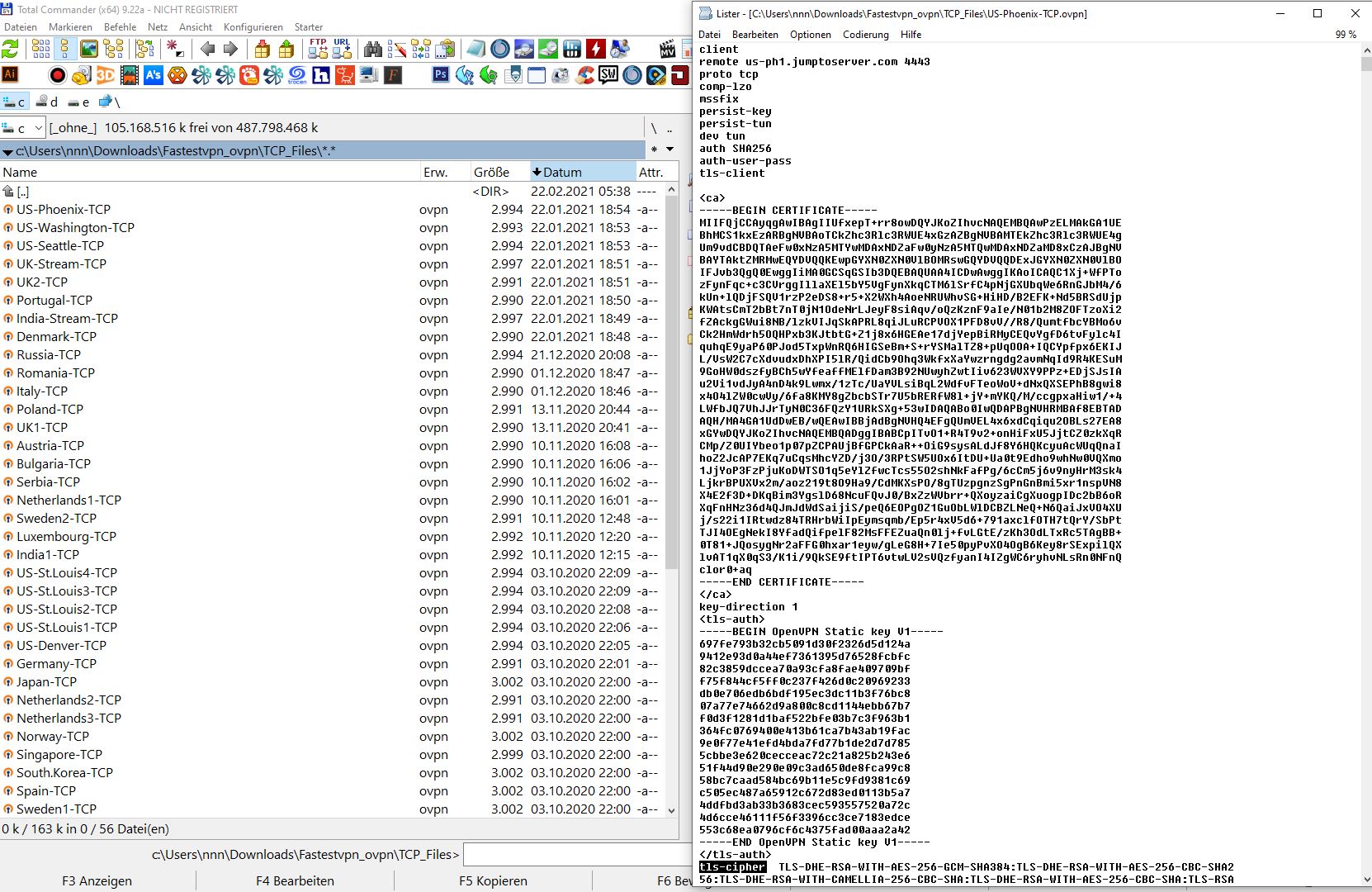

in der Zip sind dann viele TCP_Files / UDP_Files Dateien der Inhalt .. (bild)
ich traue aber nicht dem hier -----BEGIN CERTIFICATE----- die verschlüsselt ist .. muss das so sein ?
Kann man diese Dateien Umgehens dass man nur die Adresse URL /login des VPN nutzen kann ?
-----BEGIN OpenVPN Static key V1-----
tls-cipher
oder ist das zwingend für einen VPN Dienst`?
dann verstehe ich nicht ganz was wireguard-installer genau für eine funktion hat .. kann man das dazu schalten ?

Die Zertifikate braucht du für openvpn Die sind auch nicht verschlüsselt sondern base64 codiert
Ich sehe nicht dass wireguard vom Anbieter unterstützt wird.
Du installierst aber nicht die Software von fastestvpn sondern openvpn und importierst die Konfiguration des Anbieters wenn ich mir die Anleitung ansehe.
Also ja du brauchst die Dateien
Das sind Konfigurationsdateien zur Einwahl.
Ich würde das zweite Bild löschen / entfernen - es könnten sich andere Personen mit den Daten einwählen - du postests quasi ein Wifi-Passwort / Kontodaten / das Bild der neuen Kreditkarte ...

Alles was ich da zeige ist unter dem Link doch zu haben .. für alle Free https://support.fastestvpn.com/download/openvpn-tcp-udp-config-files/

Wie dem auch sei, die beschriebenen Zertifikate sind zwingend für die VPN-Verbindung erforderlich, weil mit ihnen die gesicherte Kommunikation zwischen Server und Client überhaupt erst möglich gemacht wird. Der Server prüft das Zertifikat des Clients gegen seine CA und wenn dies passt, wird der Client zugelassen. Andersherum prüft auch der Client das Zertifikat des Servers, um sicherzugehen, dass er überhaupt mit dem richtigen Server verbunden ist. Ohne Zertifikate wären Tür und Tor für "Man-In-The-Middle-Attacken" offen, also ein Fake-Server, der nur so tut als wenn er der richtige VPN-Server ist. Das ist ganz ähnlich wie zB bei https-Seiten. Wenn der Browser bemerkt, dass das Zertifikat einer Domain nicht mit der https-Domain (ja, ich weiß, der Begriff ist selbstgebastelt ;) ) zusammenpasst, meldet er "Achtung! Echtheit der Seite konnte nicht bestätigt werden!". So zum Beispiel, wenn man statt auf der Homebanking-Seite der eigenen Bank auf einer umgeleiteten Fake-Seite landet.
