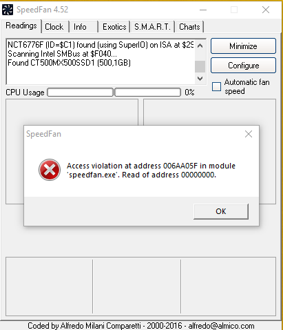

Habe vor kurzem eine größere SSD zugelegt. Windows 10 habe ich komplett frisch Neuinstalliert. Jetzt nachdem ich Speedfan 4.52 installiert habe bekomme ich bei jedem Startversuch (auch als Admin) unten aufgeführte Fehlermeldung: "Access violation at address 006AA05F....." ich weiß mit dieser Fehlermeldung nichts anzufangen und auch übers Netz bin ich nicht schlau geworden.
Mit derselben Systemconfig wie oben nur einer kleineren SSD und Windows 8.1 lief Speedfan jahrelang reibungslos.

Nein, gerade ausprobiert. Auch habe ich nach der Installation den Rechner neu hochgefahren. Werde wohl wahrscheinlich doch auf FanControl umsteigen müssen. Echt schade, habe noch die alten Speedfan Config Daten und müsste mich erstmal alles neu einstellen.

wie erwähnt habe ich mit dieser identischen Systemconfiguration jahrelang Speedfan problemlos betrieben. Es muss wohl an Windows 10 liegen.
Da muss was anderes ursächlich sein, denn Speedfan ist mit Windows 10 kompatibel.

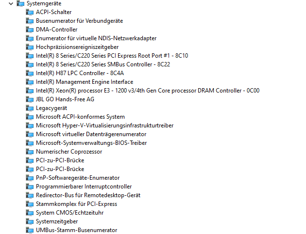

Sind die Chipsatztreiber für das Board installiert?
Ich kenne mich dahingehend leider nicht aus. Schau mal hier:

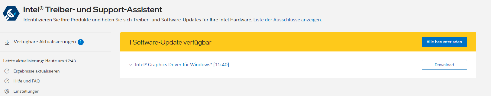

PS: wenn ich den Intel Treiber- und Support-Assistent aufrufe wird mir nur ein Update für die onboard Grafik angeboten. Also scheint wohl der Chipsatztreiber installiert zu sein?

Du hast ein ASRock Board und wirst die Chipsatztreiber vermutlich nur bei Asrock bekommen.
Das ist der Grafiktreiber für die integrierte Intel iGPU der CPU.
Für H87 unter Windows 10 braucht es keinen Chipsatztreiber. Die sind nur Deko und benennen die Geräte im Geräge-Manger richtig, mehr rnicht.
